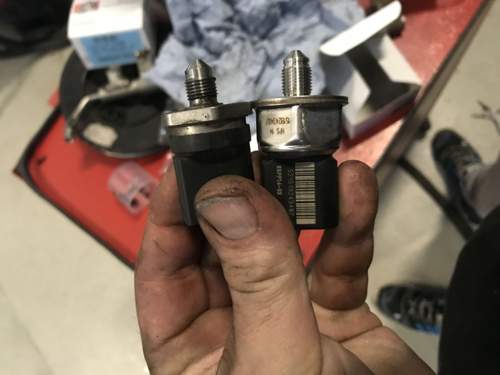

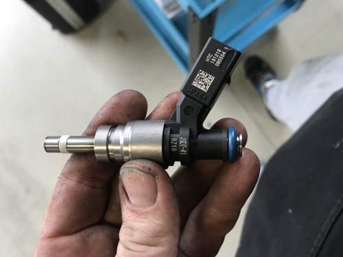

Kurzes update zu meinem: hab den vorderen rail druck sensor am we getauscht und alle einspritzdüsen wegen verbrennungsaussetzer zylinder 3. seitdem (800km) ruhe und läuft wie ein neuwagen.
Du meinst den Niederdrucksensor vorne beim Sprit Vorlauf?
Den habe ich auch schon getauscht. Gefühlt alles bereits getauscht.
Ist die Frage, aber die Einspritzdüsen ohne jeglichen Verdacht tauschen wäre glaube ich zu viel des Guten. Wie viel hat eine bei Dir gekostet wenn man fragen darf? Und hast du Originale genommen?
Meiner hat ja keinen Fehler drin bzgl. Einspritzung oder ähnliches. Zündaussetzer habe ich auch keine...
Hm
zündaussetzer hatte ich auch keine, nur einen verbrennungsaussetzer. Nein wie ich schrieb den vorderen raildrucksensor. Nicht hinten links oben.

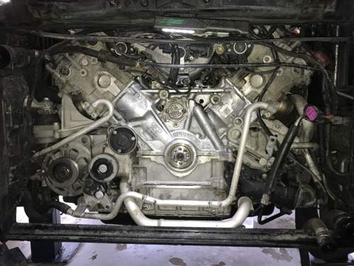

Habe org htc hitachi gekauft. 20 stunden arbeit mit vorderer wellendichtung. Kosten 770 die teile. Ein paar bilder anbei zum vorstellen des arbeitsaufwandes🙂
M
M2
M4

Mkl blinken und leuchten sowie ein zylinder fehlerspeicher. Ja den vorne. Ich musste ja alles runterbauen wegen zylinder 3 deswegen alle getauscht. Völlig anderes fahrverhalten und ansaugbrücke beide motoren gleich angelernt.
Das sprühbild hat beim start wohö mehr einfluss als beim lauf hab ich das gefühl. Er dreht 2 umdrehung, ist an und regelt nach 20 selunden ein.
