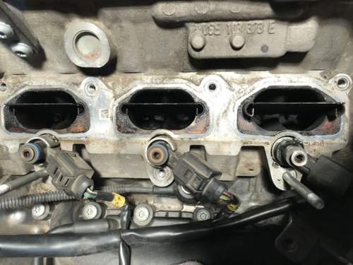

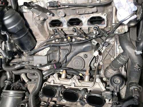

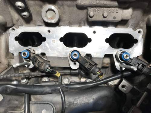

So, ich habe nun gestern Nachmittag innerhalb von 4-5h alles demontiert, gesäubert und das eine Einspritzventil getauscht. Anschließend wieder alles zusammengebaut. Hat alles einwandfrei funktioniert, gab keine Probleme, außer...
...das Einspritzventil ließ sich sehr sehr sehr schwer herausziehen, ich habe es auch hier und da "zerquetscht" und zerbrochen. Deshalb habe ich die anderen beiden auf der Seite auch drin gelassen und nur die obere blaue Dichtung zum Rial hin gewechselt. (Die Düsen hatten ja keine Probleme und keine Fehler, deshalb so gelassen).
Ein paar Bilder demontiert im noch "dreckigen" Zustand und anschließend zwei Bilder im gesäuberten Zustand.
Also ich habe bis jetzt das Gefühl, um nicht voreilig Urteilen zu wollen, dass der Fehler mit dem Anspringen ebenfalls behoben ist. Der Wagen springt nun wirklich direkter an, ohne vieles "rödeln" und auch nicht holprig, sondern normal "weich/füssig". Der Fehler mit Zylinder 4 ist ebenfalls nicht mehr da.#
Ich drücke mir weiterhin die Daumen und hoffe dass der "Fehler" mit dem Anspringen auch daran lag und dass das Thema endlich ein Ende hat.
Auf jedenfall wollte ich ein großes Dankeschön anbringen für die vielen Tipps, Hilfestellungen und direkten, schnellen und konkreten Antworten! 🙂
Dankeschön!
Ich melde mich in ein paar Tagen wieder, ob es so super geblieben ist,

also bis jetzt ist mein Wagen 11 Tage lang super angesprungen. Ich kann mich auch nur anschließen, wie bei rogi.z, war es in meinem Fall ebenfalls die Einspritzdüse.
Ich bin froh das jetzt alles einwandfrei läuft.
Vielen Dank und Grüße
