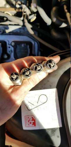

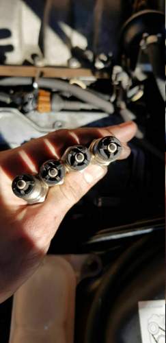

Zündkerzen hab ich mir auch mal angesehen. Bild dazu im Anhang. Ich verwende die von Bosch mit den 4-Massenelektronen. Hab gehört mit denen gibts Probleme. Die sind aber nagelneu und erst seit 50km verbaut.

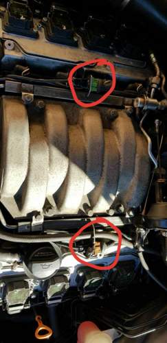

Weiters hab ich ein Bild im Anhang mit 2 rot eingekreisten Steckern die mit den Einspritzdüsenkabel verbunden sind. Die sind bei mir vom Ölverlust (behoben) komplett auseinandergefallen. Wollte neue einbauen und hab dann gesehen, dass zwischen 2 von den 3 Kontakten ein Widerstand zwischengelötet ist.... für wassind die Stecker denn?

Mach mal detail foto von den 2 rot markierten Stecker
