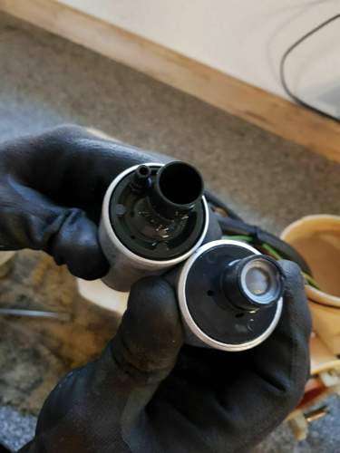

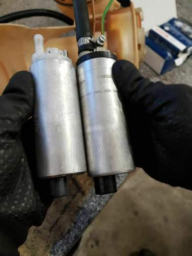

Hier noch 2 Bilder zu den Pumpen. Die Starkpumpe war ja mal ein richtiger Reinfall... die passt ja nichmal optisch zusammen. Zu kurz und ein kleines Rohr an der Unterseite fehlt. Natürlich hab ich das nicht kontrolliert beim Einbau...
Also beim erste Bild ist die längere Pumpe die VDO die jetzt wieder eingebaut ist und beim 2. Bild ist die VDO die, die 2 Röhrchen unten hat.
Lg & gute Nacht 🙂

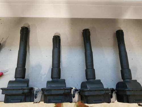

Also ich hab jetzt gerade was echt faszinierendes entdeckt... ich hab verschiedene Zündspulen drin bzw das Gummidings unten dran... Zündspulen selber sind alles originale Gleiche. An meiner linken Bank waren 2 Zündspulen zu kurz und an der Rechten nur 1. Wer auch immer das gemacht hat... die zu kurzen greifen nichtmal in die Kerze. Da wundert es mich nicht dass er auf 3zyl weniger nicht läuft. Aber wie ist der dann vorher bitte gerannt???
Bild der ungleichen Zündspulen im Anhang. Ich hoffe ich find wo lange Stecker.
