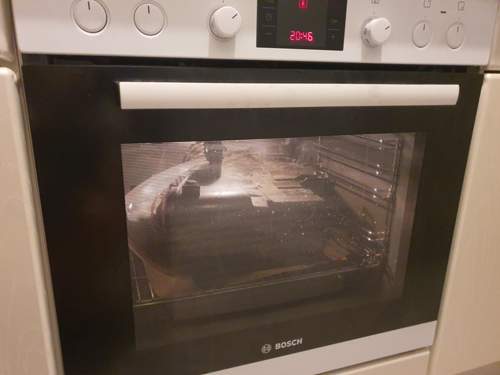

Was habt ihr denn für Backöfen? In meinen Standard 60cm passt ein 4f Scheinwerfer rein. 60Grad reichen allerdings nicht um den Kleber zu lösen.

Au man, ich glaubs kaum: es meldet sich jemand mit Interesse an der "Backofen-Methode" !😰
Ich dachte schon, dieses Thema gäbs gar nicht mehr.
Selbst kann ich dir zur deiner Frage keine direkt passende Antwort geben, weil ich nach vorsichtigen Testversuchen ohne Backofen, aber mit Lötkolben feststellte, dass das Gehäusematerial sich von hohen Temps wenig beeinflussen lässt. Deshalb glaube ich den diversen YT-Videos nicht so recht. Zudem dürfte der Backofen danach für übliche Küchen-Back-Arbeiten unbrauchbar sein.
Das Öffnen der Scheini-Gehäuse durch gekonntes Aufschneiden funktioniert jedoch, jedenfalls hat das bei mir gut funktioniert. Aber...., ich habe nicht umsonst das Wort "gekonnt" benutzt. Weiß man sehr genau, wo man schneiden kann und wie tief, geht das ohne jedwede Verunstaltung des Scheinis ab, und auch das spätere Verkleben klappt gut. Es ist jedoch wie mit fast jedem Handwerk: vor dem Erfolg steht das Üben, und gerne auch das Trainieren der einzelnen Techniken. Mir hatten die Berichte anderer User geholfen und auch der Billig-Kauf defekter Scheinwerfer, dessen Gehäuse halt zum Austesten genutzt wurde. So lässt sich das Verschrottungs-Risiko in Grenzen halten und Übung macht den ......

Öffnen mit der Backofenmethode funktioniert und wenn man ihn danach reinigt und vielleicht noch ohne Inhalt richtig durchheizt, würde ich mir keine Gedanken um die Gesundheit machen.
