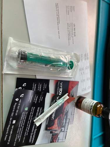

Das ist ja lustig. :(
Ich habe nicht mal eine Bedienungsanleitung dabei.
Zu dem Mittel bin ich auch etwas enttäuscht ich werde es trotzdem versuchen aber mit nicht so viel Hitze ,
Ich hatte Kontakt mit einen Shop der Scheinwerfer umbaut sämtlich Art,
Der mit mitgeteilt hat es mit einen chemischen mittel + etwas Hitze super funktioniert.
Werde euch auf dem laufenden halten sobald ich es getestet habe und vielleicht ein kleines Video dazu machen .
@lippe1audi schrieb am 4. September 2023 um 11:53:55 Uhr:
Gettz haben wir den Salat!:mad::mad::mad:
Ob's Retournieren nach Polen klappt, sehe ich dann.

Rücksenden lohnt sich nicht. Meins bleibt im Keller. Flüssigkeit wird ja nicht eintrocknen und vielleicht kann man es mal gebrauchen.
