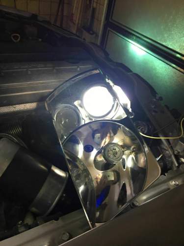

Ich "kämpfe" mit dem schlechten Licht bei meinem S4.
Bin gerade dabei auf A8 D2 Xenon umzubauen...

A8 xenon läuft (links hinten im Bild China xenon zum vergleich)
Muss nur noch platz für die Steuergeräte finden. Die sind beim a8 am Scheinwerfer fix am Gehäuse. Sollte beim C4 aber auch möglich sein.
Klar, kommt drauf an ob SWR oder nicht. Ich habe keine SWR und da sind die Steuergeräte unter dem SW angebracht.
Funzt super !
