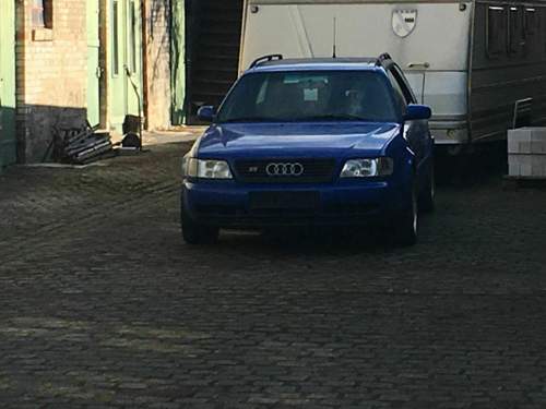

Was kann man für einen Audi A6 C4 2,5 tdi quattro avant Sondermodell XYS verlangen
Es hat 300000 km drauf und natürlich auch ein wenig rost Ich werde morgen mal ein paar bilder hochladen.
Ich bin um jede Hilfe dankbar

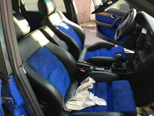

Hat auf jeden fall ne Hammer ausstatung und definitiv andere bremsen wie die anderen 5 A6C4 die ich habe (alles kombi 2,5 tdi AEL). wenn er kurz vorm 30zigsten ist werde ich da angreifen.

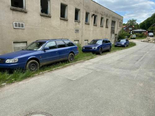

aber das kenne ich zur genüge bei 25 jahre alten autos findet man kauf noch un verbastelte, na egal für einen tdi quattro mit vielleicht nur 230tkm sind 4000 ok denke ich . hier nochmal meinen mometane flotte der S Line meiner frau fehlt da noch und der nogaro blaue.
Hat jemand den noch so einen Audi zu verkaufen ?
