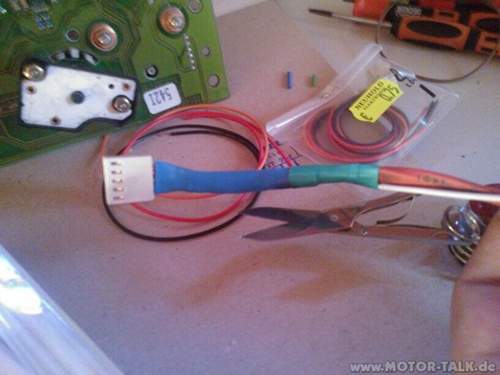

Weiß einer auf die schnelle die Pin Belegung des Tempomatschalters? Hab schon einen alen Thread ausgegraben wo drin steht welcher Pin vom Lenkstockschalter zu welchem Pin am MSG kommt. Aber Ich hab den Stecker nicht, und am Lenkstockschalter steht keine Nummerierung. Im Anhang eine Skizze des Steckers, draufsicht. (Die Zahlen stehen für die Pin Belegung wie sie sein könnte, glaub aber nicht dass das stimmt) Wäre dankbar für Hilfe.Das andere Bild zeit meinen eigenbau Kabelbaum für den BC (ist nur ein 5 Pin Stecker, da die anderen 5 Pin unbelegt sind). Jaaa ich weiß etwas bunt geraten, hatte keine rein schwarzen Schrumpfschläuche mehr da. Aber die Kabelfarben passen und der Stecker hält bombenfest, und das is auch das wichtigste!

Hast du immer noch keinen Stromplan fürn Tempomat ?
Nein, leider 🙁 Das machts relativ schwer, weil ich nie genau weiß wo was langläuft...
Ich habe vorhin nachgeschaut und habe Stromlaufpläne ab 1995 da . GRA , AC , BC usw. . Ich muß nur schauen ob ich das einscannen kann . Braucht sonst noch wer was ?
