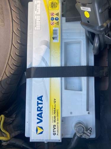

Für alle die da bescheid wissen anbei noch ein Foto der Batterie, wie sie jetzt verbaut ist ...
Ist von Varta für den ÖAMTC produziert. Nehme an dass ein eine "normale" Batterie ist und keine supermoderne ... und wie gesagt von 1/24 ...

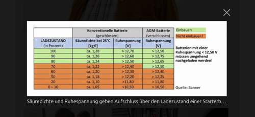

Wenn du es vorher nicht mit einem Ladegerät voll geladen hast wird e auch so bleiben!
Aussagekräftig wird es erst wenn du mit einer wirklich vollen Batterie arbeitest bzw testest !
Das ist eine normale Silver Dynamic also eine klassische NassBatterie.
Könnte also sein mit der Bleiverschlammung.
ja, stimmt – ich habe halt eine AGM Batterie erwartet, weil das bei meinen zwei 4F so war. Dann könnte die Bleischlamm-Theorie doch möglich sein, obwohl ich noch nichts davon gehört habe, dass der Schlamm hochgewirbelt wird und die Zellen so lange ohne Probleme arbeiten.

Eine 12 V KFZ-Batterie hat 6 Zellen je 2,11 Volt, eine neue und voll aufgeladene Batterie hat also 12,66 (12,7 - 12,8) Volt. 12,1 Volt ist jetzt nicht sehr gut, aber noch ausreichend. Bei einem Zellenschluss würden 2,11 Volt fehlen und es wären nur noch ca.10,7 Volt.
