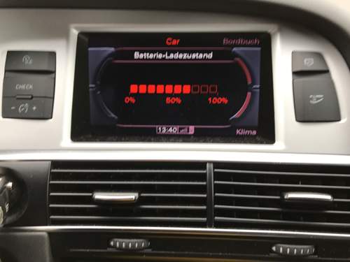

Mein A6 Frist ohne triftigen Grund Strom
Wenn ich das Auto abgestellt habe und noch 5 Minuten drin bin dann abschließe und zum Beispiel 5 Minuten später wiederkomme zeigt die nur noch 10% an
Vorher bei 100%
Hab auch schon eine neue Batterie eingebaut
Hat 2 Monate funktioniert und jetzt ist wieder das selbe Problem
Heute Batterie 100% abgeschlossen und jede Stunde den ladezustand kontrolliert in den ersten beiden war nichts alles hat funktioniert als ich jetzt das letzte mal raus kahm
Stand wieder nur 10%
Hab auch schon einmal zugeschaut wie die sich entladen hat 100% und inerhalb von 3-4 Minuten auf 10% runter

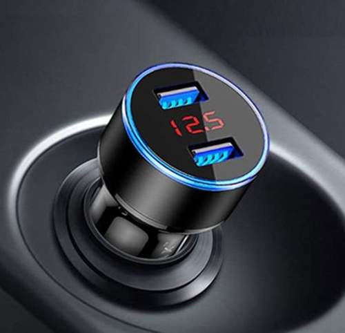

Besorg Dir mal so ein Teil von Amazon, Ebay und Co.
Damit kannst Du durch die geschlossene Tür ablesen wieviel Volt noch auf der Batterie sind.
1. Die LiMa (Generator) lädt die Batterie NIE zu 100 % auf
2. die Anzeige im MMI ist keine Ladestandanzeige ! 100% heißt nicht Batterie ist voll

Danke, Amazon habe ich schon bemüht, kam heute an, werde ich morgen gleich anhängen und alle halbe Stunde kontrollieren.

Wie schon erwähnt bedeuten die 100% nicht, das deine Batterie die 95 A an Kapazität hat, sondern lediglich das die Batterie ihre maximale Ladekappazität ereicht hat.
Bei einer defekten Batterie können die 100% auch lediglich 30 A ladevolumen bedeuten.
Ging mir vor nicht allzu langer Zeit so.
Ich würde gleichfalls auf defekten Akku tippen.
Wenn die Batterie korrekt codiert ist, ist das sehr wohl eine Kapazitäts bzw Zustandsanzeige.
Das mit 100% bei 30AH Kapazität kann also nicht sein.
Es wird der Innenwidestand der Batterie gemessen und im Verhältnis zur "Neu" Kapazität gesetzt.
Sicherlich spielen hier auch noch Alterungsfaktoren oder andere Daten eine Rolle.
Nicht desto trotz bleibt diese Anzeige nach wie vor ein Schätzeisen und wurde nicht ohne Grund von Audi entfernt.
Bei mir war es regelmäßig so das selbst Defekte Batterien nach kurzer Ladezeit als 100% geheilt angezeigt wurden.
Nach aussen und für die meisten sieht die Anzeige also eigentlich wirklich wie eine Ladeanzeige aus.

dass ich ca. 40 km brauche bis sie wieder als 100%
Nochmal- Wenn das MMI 100% anzeigt gilt das nicht für den Ladezustand der Batterie !!
Du kannst keine leere Batterie innerhalb 40km aufladen!
Im MMI heißt es bei deinem Baujahr Batterie Zustand Anzeige
Nicht LADE ZUSTAND ANZEIGE !
Das ist ein großer Unterschied !
Deshalb hat Audi später diese Anzeige deaktiviert.

Gestern habe ich auch noch mal mit dem erhaltenen Voltmeter die Batteriespannung über einen längeren Zeitraum gemessen, folgende Ergebnisse:
1. Spannung am Zigarettenanzünder über 6 Stunden regelmäßig gemessen 11,9 - 12 V

Senti hat recht, was die Anzeige angeht, beim Vorfacelift ist es eine Batterie-Zustands-Anzeige und beim Facelift ist es eine Batterie-Ladezustands-Anzeige. leider habe ich auf die schnelle nur ein Bild vom FL gefunden – siehe Anhang.
