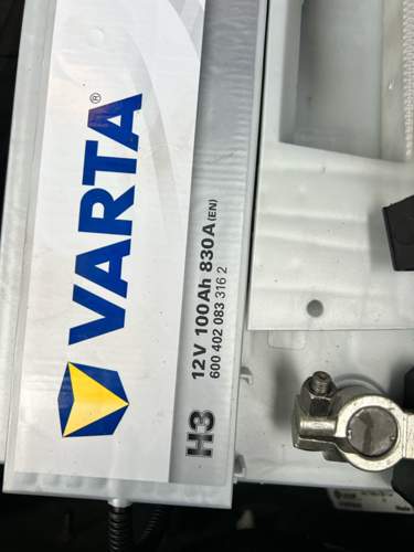

Ich drängele mich kurz zwischen: seit dem Wochenende, sprich seit die Temperaturen nach unten gegangen sind, hat meine Batterie rumgezickt. Da diese mindestens 8-9 Jahre alt ist und die Batterie-Alterung im VCDS bei 65 lag, habe ich heute in einer Freien eine neue Varta Silver Dynamic mit 100AH verbauen lassen. Angeblich ist diese angelernt worden, der Dicke springt sofort ohne zu murren an, aber VCDS zeigt bei Batterie-Alterung 100 an.
Verstehe ich die Anzeige falsch oder ist die Batterie doch nicht angelernt worden?
@Eagle55 :
Varta Silver Dynamic 100AH verbaut?
Normal wäre es eine Varta Silver Dynamic mit 110Ah, wenn das so ist und du meinst das die Batterie nicht angelernt wurde erhöhe einfach die Seriennummer um eine Stelle, dann ist Batterie auch angelernt.

Aus ebay:
TOP ANGEBOT
Varta Silver Dynamic Autobatterie H3 12V 100Ah 830A ersetzt 88Ah 90Ah 95 110Ah
Es gibt also auch eine 100 Ah
Also die Batterie wurde anhand der Fahrgestellnummer rausgesucht. Ich werde erst morgen dazu kommen können mir die Batterie im Kofferraum anzuschauen und sie ggf. neu anzulernen.
Nur wie gesagt, machte mich der Wert der Batterie-Alterung der neuen Batterie stutzig. Bei einer neuen Batterie hatte ich, wenn nicht 0, einen einstelligen Wert erwartet statt 100. ich werd‘s mir morgen anschauen.
@Eagle55 schrieb am 8. November 2024 um 22:37:14 Uhr:
Vielleicht rechnet er auch von 100 runter ?
Kann mir jemand die Ermittlung des Alterungswertes erklären? Also was sagt denn die genannte 65 und wie wird das ermittelt?
Den Alterungswert errechnet der BEM aufgrund von Batteriedaten, wie man den zu deuten hat, weiß ich nicht.
Zu der 100 Ah Geschichte möchte ich nur noch sagen, dass eine solche Batterie soweit ich weiß, im 4F untypisch ist/war. Also entweder war eine 92Ah AGM verbaut oder eine 110 Ah Nassbatterie verbaut.
Dass es eine 100Ah Batterie gibt, wollte ich nicht infrage stellen, aber für den 4F gab es die imho nicht.
Also es ist wirklich eine 100Ah Batterie reingekommen. Wenn ich in den einschlägigen Ersatzteilportalen nach den Batterien mit den Typschlüsseln suche (in meinem Fall 0588/AJJ 3.0 Quattro nicht Allroad), kommen bei Varta nur 3 Batterie zur Auswahl: 95Ah, 100Ah und 110 Ah.
Die mit 100Ah soll der 4F0915105C entsprechen, was gem. google die Audinummer für 95Ah steht.
Die Varta 95Ah soll der 000915105CE entsprechen, was gem. google die Audinummer für 92Ah steht.
Auf der Varta-Seite kommen bei der Suche mit den Schlüsselnummern auch die 3 o.g.
Irgendwie ist es alles verwirrend. Ich werde es erstmal so lassen und die Batterie gleich neu anlernen.
