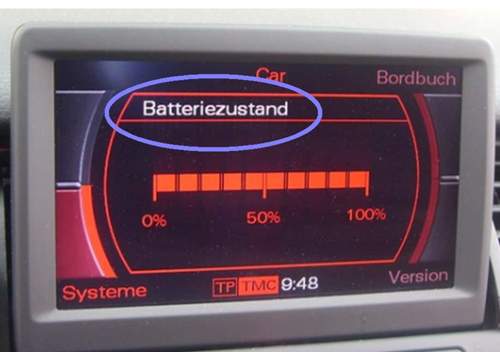

So sieht es beim VorFaceLift aus...also beim TE
Zustandanzeige
ja, genau - so sah das in meinem 2007er 4F auch aus. Ich hatte nur kein Bild davon gefunden.
Servus Atomickeins ...
Danke für die Ausführungen, deckt sich mit meiner Wahrnehmung. In meinem Audi ist es eine Batteriezustandsanzeige ... siehe Bild.

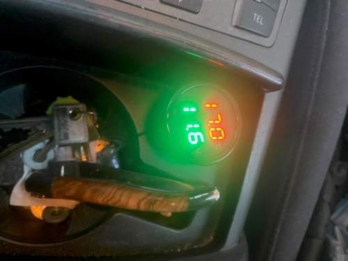

Also wieder ca. 30-40 km gefahren dann wieder 100% angezeigt ... so gegen 10 h Auto abgestellt. Jetzt immer noch 100% sowie 11,6 V Spannung am Zigarettenanzünder. Läuft der Motor, zeigt die Anzeige am Zigarettenanzünder 13,7 V, was angesichts der gemessenen 13,95 V an der Polklemme plausibel erscheint.

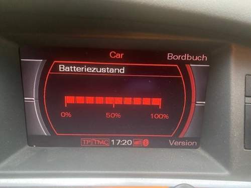

habe ich vergessen in der Eile ...
Batteriezustands-anzeige
Spannungstester-zigarettenanzuender

Als ich vor 15 Minuten den Fehlerspeicher ausgelesen habe zeigte die vorhin diskutierte Batterieanzeige noch 100%. Und jetzt, als ich zum Auto ging, bekam ich die Anzeige Batterie schwach und ratet mal, die Anzeige zeigte nur noch 10%.
Das ist für mich jetzt der endgültige Beweis dass es kein Verbraucher sein kann der die Batterie leer saugt sondern dass das Phänomen eine andere Ursache haben muss. Würde ein Verbraucher so viel ziehen müsste jede Sicherung kaputt gehen ... Vielleicht ist wirklich das Batteriesteuergerät hinüber.

Ich habe den Verdacht dass vielleicht die Batterie gar nicht schwach ist sondern nur ein defektes Steuergerät diese "Schwäche" meldet. Als ich vorhin den Motor startete sprang er auch gleich an, obwohl er sich ein wenig abmühte. Kurz gesagt fühlt sich der Startvorgang bei einer 100% Anzeige "stärker" an - ist nur so ein Gefühl ...
Im Übrigen lies ich den Motor dann ca. 15-20 Minuten laufen im Leerlauf und dann zeigte beim Einsteigen ins Auto die Anzeige schon wieder 70% was ich ebenso nicht glauben kann. Jetzt, zu Hause angekommen, war sie schon wieder auf 100%.

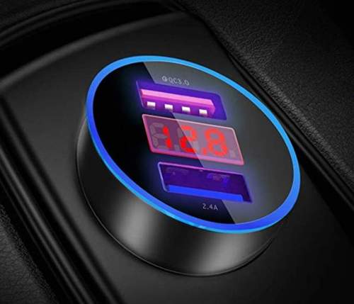

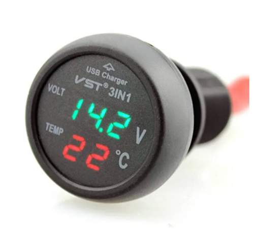

Du musst nur ein Voltmeter an die Batterie halten... oder den von Atomikeins oder mir angesprochen ZigiStecker
Man merkt doch schon beim Schlüssel drehen das da nicht mehr viel Saft ist...
Wenn bei mir 10% im Display stand dann hat die anzeige (siehe Bild) auch nur 11,9 oder darunter angezeigt... und er dreht gerade noch so zum Starten, bricht zum Teil unter 8V zusammen (weil leer-nicht defekt). Im Winter wäre er nicht angesprungen.
V Meter
V Meter
Den Stecker habe ich schon und das werde ich gleich morgen früh machen und die abgelesenen Werte dann hier kommunizieren.
Genau so ist es, er müht sich ab und springt auch nicht gleich an, so als ob er keinen Diesel bekommen würde.
Das werde ich bald wissen - spätestens wenn er das nächste Mal 10% anzeigt.

Die Batterie Statusanzeige zeigt rechnerisch/theoretisch den Zustand der Batterie.
Die Anzeige ware nie eine Empfehlung Wert und das hat Audi auch (zu spät) gemerkt.
Viele Kunden rannten zu Audi und jammerten das die Batterie leer oder kaputt ist...
Die Anzeige ist bei einem MMI Update dann verschwunden...
Warum sie so schnell runter rechnet kann ich nicht sagen...ich lade sie nach vielen Kurzstrecken in der Woche mit einem Ladegerät voll auf... diese 10% anzeige habe ich nur noch sehr selten.
