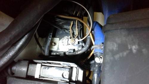

Jetzt kommt aber noch ein zweites kleines Problemchen.
Der Vorwiderstand links vorne der an der Stütze zum linken Kotflügel befestigt ist, ist bei meinem Dicken defekt.
Da läuft kein Strom mehr durch.
Der Schalter schaltet jetzt zwar, dank dem neuem Kühler, aber der Vorwiderstand ist auch noch defekt.

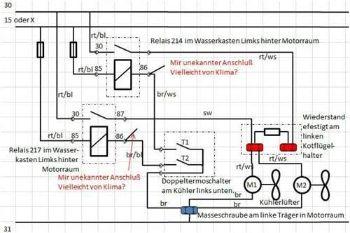

Hat jemand einen Stromlaufplan entweder von der Klimaautomatik oder den Kühlerlüftern?
@panther1342
Hallo Panther, ich hatte ja am Anfang dieses Schaubild mit dem fehlerhaften Masseanschluss eingestellt und deshalb den Schaltplan komplett neu gezeichnet. Ich bin zwar noch nicht komplett fertig, aber ich könnte ihn vorab als PDF exportieren und dir mailen. Als runtergepixeltes Bild wäre er wahrschein ehr nutzlos, sonst würde ich ihn gleich hier reinstellen.
Vielen Dank TP-Automotive,
habe den Schaltplan gezeichnet und auch den geänderten Schaltplan.
Das Relais 217 muss geändert werden, der Wiederstand ersetzt durch PWM-Modul, der Stecker am Thermoschalter geändert. Der Rest ist ein bisschen Löten und viel Schrumpfschlauch verwenden.

Wiederstand von Platte entfernt und einen Schraubkontakt angeklebt für Stromversorgung der Lüfter.
Auf der anderen Seite der Platte das PWM-Modul befestigt.
Den Zweiten Schraubkontakt auf den Träger kleben und die Masse der Lüfter dort anschließen für das PWM-Modul.

Saubere Arbeit und ich ergänze hier der Vollständigkeit halber mit dem Gesamtplan. Ich hab zwar alles noch mal nachgeschaut, aber wenn jemand einen Fehler sieht sagt bitte bescheid. Basis für den Plan ist ein A6 C4 Bj. 1994 2,6l ABC.

Vielen Dank,
jetzt weiß ich auch woher das zusätzliche Kabel bl/br herkommt. Es ist der Schalter S152 für das Kältemittel an der Hochdruckseite. Weil ich vermutet habe, dass es etwas mit der Klimaanlage zu tun hat habe ich ein Zusätzliches Relais schon angeschlossen. Das ws/bn Kabel ist noch an Relais 214 angeschlossen und schaltet auch das Relais ins leere. Das kann ich jetzt aber noch verwenden.
Jetzt kann ich die beiden Relaisausgänge mit jeweils zwei Wiederständen (22kOhm +10kOhm Poti zum einstellen) 22..32kOhm oder so noch zusammen führen und damit zusätzlich das Eingangssignal vom mein PWM-Modul einschalten oder hochschalten. Eine Leitung nach unten ist ja noch übrig.
Damit habe ich jetzt vier Signale die meine Lüfter steuern.
1. Thermoschalter Stufe eins
2. Thermoschalter Stufe zwei
3. Signal von der Klimasteuerung (ImSchaltplan und in der Praxis bn/ws) Ich glaube da steht O16 im Schaltplan am Klimasteuergerät.
4. S152 Kältemittel Hochdruckschalter.
Meine Lüfter werden jeweis höher geschalten wenn einer der vier Bedingungen erfüllt wird, bis die Maximale Leistung erreicht wurde.
Habe noch zu den 10kOhm ein Poti in Serie geschaltet, damit ich die Drehzahl justieren kann und nicht zu viel Lärm von den Lüftern habe.
Wenn drei der vier oben genannten Signale gleichzeitig anstehen ist die maximale Lüfterdrehzahl erreicht.
Ich denke die Steuerung der Lüfter ist so optimal gelöst.
Vielen dank nochmal für den Schaltplan.

Das Kabel geht an Pin 16 von Stecker D, das ist beim konvertieren leider etwas pixelig geworden. Ich stelle den Plan aber in einer besseren Variante online. Die Stecker- bzw. Pinzuordnung der vier Stecker am Klimabediengerät habe ich auch fertig, ich musste nur wegen den Farben nachschauen. Also ob beige, rot und 2 mal schwarz passt.
