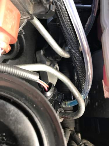

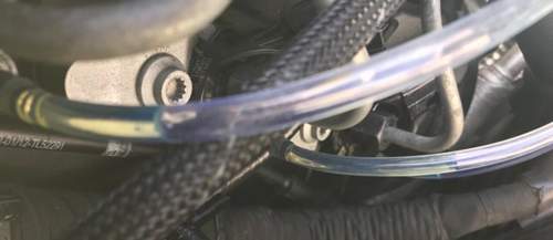

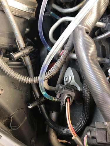

So. Hier das Ergebnis vom Test.
Erstmal kam garnichts bei den Startversuchen. Hab dann den Raildrucksensor mal stromlos gemacht. Dann kam Diesel in den Leitungen langsam hoch. Siehe Bilder.
Hierbei war festzustellen das an einem Injektor ca. die doppelte Menge als bei den Anderen in den Schläuchen stand. Auch waren Lufblasen zu sehen. Nur an diesem.
Werde den Injektor mal ausbauen.
Kann das, das Problem sein. Injektor steht offen und aller druck ist weg?
Schlecht zu sehen. Sorry
Hier noch ein Bild auf dem man den Vergleich ganz gut sieht.
In 5 Schläuchen steht der Diesel etwa 3 cm hoch und an einem 6 cm

Das ist der Injektor. Kupferring gebrochen. Da hat er auch Öl raus gedrück. Das Ding ist wohl hin. Sauber machen wird ihn wohl nicht zum Leben erwecken...
