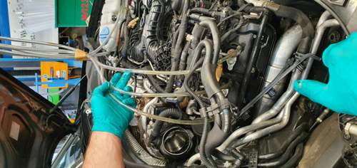

Hallo in die Runde,
leider konnte ich über die Suche keinen Eintrag finden der auf das Problem meines A6 zutrifft.
Neulich auf der Autobahn ist mein Audi A6 4G 313PS + ABT Tuning Bj. 2012 ins Motoren Notlaufprogramm gewechselt. Im Motorraum schaute und hörte sich alles unauffällig an. Also versucht die Familie mitten in der Nacht irgendwie nach Hause zu bringen. Aufgefallen ist, dass sich das Notlaufprogramm bei 1200/1500 U/Min. aktiviert hat. Blieb die Drehzahl darüber, lief der Dicke problemlos 200 km/h ohne jegliche Auffälligkeit. Am Folgetag habe ich die Reise in die Werkstatt angetreten. Gleicher Fehler, bin dann aber liegengeblieben da der Motor ausging.
Meine freie Werkstatt hat das Auto geholt, den Fehler ausgelesen, Raildruck zu niedrig..., und in eine spezialisierte Werkstatt verbracht die zuletzt einen Injektor ausgetauscht hat, die anderen überprüft, gereinigt, gemessen und sonst was hat. An den Injektoren, Ladedruck und Treibstoffzufuhr liegt es nicht. Beim Drehen von Hand meint die Werkstatt, dass die Steuerungszeiten nicht passen könnten und lehnt hier eine weitere Arbeit ab. Habe meine Zweifel da bis auf das Notlaufprogramm alles andere unauffällig war.
Jetzt holt meine freie Werkstatt das Fahrzeug wieder ab und ist selbst ratlos wo anfangen. Hatte hier jemand bereits ähnliche Probleme in dieser Kombination oder eine Idee an was es liegen könnte ohne das ganze Auto zerlegen zu müssen.
Falsch..... die Hochdruckpumpe liegt unten im V und wird über die 2. Kettenspur angetrieben ( HD Pumpe und Ölpumpe) die 1. Kette läuft über die Kurbelwelle, Nockenwelle rechts und links und Ausgleichswelle. Ich wechsel berufsmäßig schonmal öffter Ketten und beseitige Kühlmittelverlust im V. Die HD Pumpe hat nichts mit Steuerzeiten zu tun, die Injektoren werden elektronisch angesteuert und geöffnet und geschlossen. Selbst wenn die Kette drüber springt hat das nichts mit " Raildruck unterschritten" zu tun. RD unterschritten kann nur durch: Injektor klemmt offen, Pumpe hat Späne gebildet, Regelventil klemmt offen, Kraftstoffdosierventil an der Pumpe hat eins weg oder es kommt kein Diesel an der HD Pumpe an. Die mechanische Sache hat meiner Meinung nach nichts mit der Kraftstoffdrucksache zu tun....deswegen grübel ich grad etwas.

Du meinst vermutlich, dass die IMA Codes der Injektoren nicht oder falsch im Steuergerät zugeordnet waren. Dass er dann den Fehler raildruck anzeigt, hätte ich jetzt auch nicht gedacht...
PN

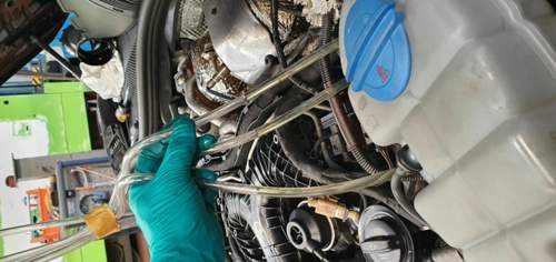

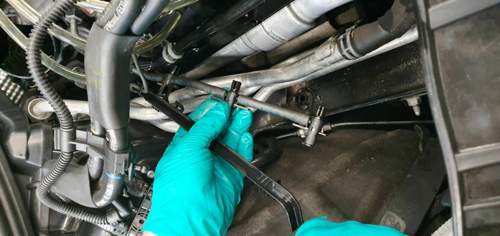

Hab mal eine verständnissfrage:
Hab den Rücklauf mengen test gemacht, sieht alles sehr gleichmäßig aus, ist es normal das aus den abgesteckten rücklaufleitungen Diesel rausfliesst bei der Durchführung des Tests?
Ja die musst abklemmen.
