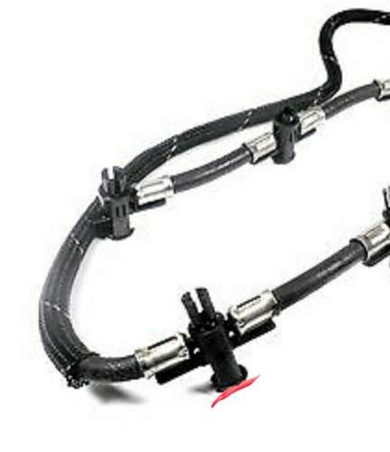

Ooder du nimmst das hier....
Auch nicht die schlechteste Idee. Danke
So der Tester ist da. Rücklaufleitung ist ab aber die adapter passen so nicht. Muss da noch was ab oder einfach die Schläuche ohne Adapter verwenden?
Kannst die Schläiche einfach so auf die Rücklaufanschlüsse der Injektoren drücken
