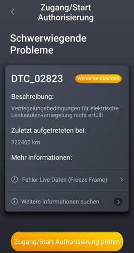

Audi a6 zündschlüssel startet motor nicht automatisch
Audi A6 C7/4G
Audi a6 zündschlüssel startet motor nicht automatisch, batterie bereits gewechselt
5 Antworten
Man muss trotzdem den Startknopf drücken.
Und wenn die Meldung kommt: Schlüssel nicht erkannt, an die Antenne halten und dieser Speichereintrag vorhanden ist, wirds blöd.
Screenshot-20250215-153226-carly
Entwarnung!
Nachdem ich wieder zu Hause angekommen bin, habe ich meinen Ersatzschlüssel genommen und siehe da, der Motor ließ sich wie immer ohne Probleme starten.
Was mache ich nun mit meinem alten Schlüssel, mit dem sich der Motor nur starten ließ, wenn ich ihn mit der Rückseite an der gekennzeichneten Fläche des Armaturenbretts gehalten habe und die Batterie schon zweimal gewechselt habe?
Neu kaufen?
Ist er noch angelernt?
Als Ersatzschlüssel nehmen?
