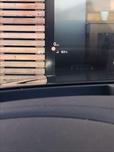

als neuer Besitzer eines S6 Avant 4G C7 (EZ: 03/2018) habe ich hier bereits vieles zum Thema "Codierung" gelesen, aber dennoch Fragen dazu. Bitte nicht gleich "steinigen"! 😉
- lässt sich für SSA auch nur "Memory" aktivieren? Würde mir erstmal reichen, wenn der letzte Befehl bis zum nächsten Tastendruck gespeichert bleibt. Falls ja, wo (STG?) und welcher Wert (116?)?
- Laptimer / Öltemperaturanzeige (STG 17 (Schalttafel) - STG Lange Codierung -> Funktion 07 - Byte 1 - Bit 3 aktivieren) sollte ich hinbekommen. Ersetzt dieses dann den Eintrag "Digitaltacho" oder gibt es einen zusätzlichen Eintrag mit "Laptimer" im Auswahlmenü?
Viele Grüße
Andy

Es gibt ein Zusätzlichen Eintrag Laptimer.
Im Laptimer sieht man den Digitaltacho auch, aber kleiner. Dafür sieht man aber die Boost Anzeige und die Öltemperatur.
Im Head-Up ist zum Tacho links noch der Gang in dem man gerade ist mit Endung D oder S, und rechts die Öltemperatur.
vielen Dank für die super schnelle Antwort/Rückmeldung!
Viele Grüße
Andy
So sieht’s bei mir aus
beides erfolgreich hinbekommen! 😉
Vielen Dank an alle, die diese tollen Sachen herausfinden und allen Usern mitteilen bzw. unterstützend zur Seite stehen!
