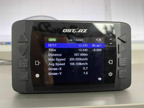

Ja, kann man ganz gut Fahren. Zieht vor allem auf Landstraßen-Drehzahlniveu richtig straff durch und verbraucht sogar noch weniger. Ich denke mal auch die geänderten Schaltpunkte des Getriebes machen den Wagen agiler.
Da die AGR Rate nicht verändert wurde, kommt er aber aus 1000Umin etwas zäh raus, erst ab ca. 30% Gas geht AGR Rate auf 0 dann läuft er leichtfüßig. Man merkt den Unterschied zwischen kaltem und warmen Motor an der Stelle ziemlich krass.
Nachtrag: 100-200 kmh Messung ging von ca. 16,7s auf 13,5s
100-200 kmh

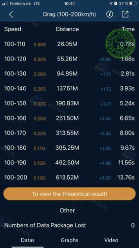

Eingangsmessung 336 PS
Ausgangsmessung 380 PS
100-200: 16,6s -> 13,76
