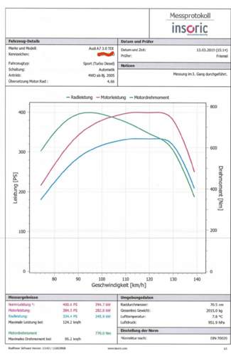

Ich fahre seit knapp 30.000 km in etwa 400 PS mit o.g. Maßnahmen. Bisher absolut und ohne Ausnahme keinerlei Zwischenfälle.
@RobbiA7: Kannst du noch das Max Drehmoment angeben?
Bei mir liefen 400 PS und 780Nm ebenfalls ohne Probleme über 25tkm. Allerdings ohne Umbauten, also nur mit Software.

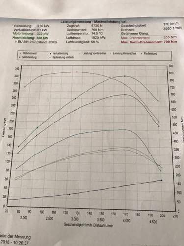

770 NM, war aber nach dem ersten Upgrade. Damals nur Chiptuning. Zwischenzeitlich noch LufiKasten S7, Pipercross, DPF Ersatzrohr, Wagner LLK und nochmals Abstimmung bei Chiptuner. Hierzu allerdings kein Protokoll.
Hier das damalige Protokoll. Nur Chiptuning.
