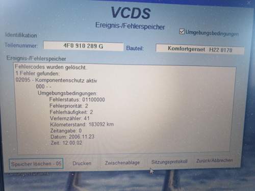

Habe jetzt mal das andere Steuergerät vom Spender Fahrzeug genommen und der Fehler hat sich geändert sihe bild
Der Komponentenschutz muss bei Audi deaktiviert werden!
Ok, was wird das kosten.
Der Komponenten Schutz ist einmal bei der sitzmemory für die Sitze und der andere ist komfortgerät.
Also habe ich alles richtig eingebaut und verkabelt.
Bringt es was wenn ich alle Steuergeräte vom Spender Fahrzeug in mein Auto übertrage.
Das ist Systemabhängig denke ich!
Wenn alle STG aus einem System z.B. MMI aus einem Fahrzeug stammen dann sollte kein KS aktiv sein.
Wenn der Komponentenschutz die einzige Fehlermeldung ist, sieht es erstmal gut aus 🙂
@patru hat es ja schon geschrieben, Komponentenschutz kann nur eine Audi/VW Werkstatt aufheben oder eine Werkstatt mit Zugang zur Audi-Zentraldatenbank.

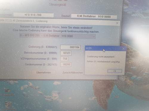

So war gestern bei Audi und habe mir den Komponentenschutz entfernen lassen, hat alles wunderbar geklappt. Nur habe ich leider vergessen zu erwähnen das die neigungssensoren für die Alarmanlage nicht funktionieren Innenraum und die Quittung mit Ton geht alles und einen neuen Termin habe ich erst wieder in 5 Wochen.

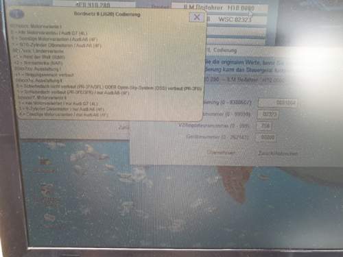

Habe dann mit VCDS selber versucht das Problem zu lösen, aber ohne erfolg. Laut VCDS ist in der Codierung im Bordnetz 2 der Neigungssensor nicht verbaut, bei Eingabe und Bestätigung des Codes erscheint immer dise Fehlermeldung siehe Bild. Aktuell ist 0001004 eingetragen soll aber auf 0001104 eingetragen werden. Einen Code für die Zugriffs Berechtigung habe ich nicht wird auch nicht angezeigt.
Welches Bordnetzsteuergerät II hast du denn? Vielleicht ist garkein Neigungssensor verbaut, weswegen er die Codierung nicht akzeptiert, also es muss ein High Steuergerät verbaut sein. Leider auch mit Komponentenschutz.

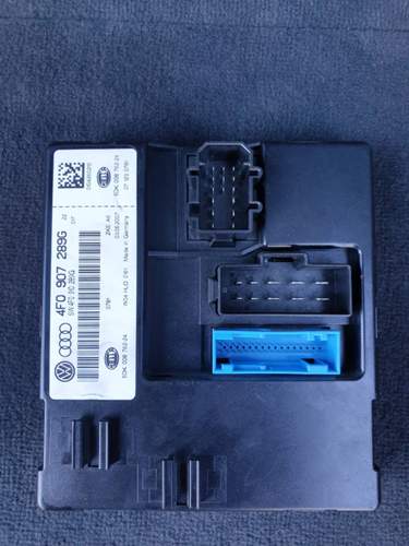

Originale DWA A6 4F Nachrüsten
Bei der Nachrüstung der originalen Alarmanlage, brauchst du unbedingt ein Bordnetzsteuergerät II mit der
Teilenummer 4F0 907 280 B. Leider sind diese nicht so leicht zu finden. Jedenfalls letztens als ich nachgerüstet habe.

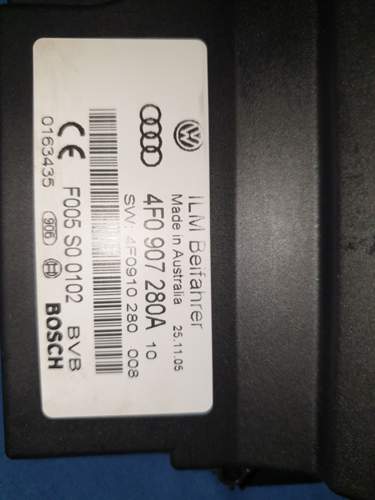

Ok danke für die Info, dann werde ich mal nachschauen welche Teile Nummer auf dem Steuergerät im Spender Fahrzeug steht aus dem ich auch die Alarmanlage und auch andere Sachen in mein Fahrzeug eingebaut hatte, sollte es die Nummer haben werde ich es in mein Fahrzeug einbauen und dann muss ich leider auch wider den Komponentenschutz entfernen lassen.
So habe noch einmal im spender Fahrzeug nachgeschaut von wo ich auch die Alarmanlage ausgebaut habe wegen der Nummer die endet mit einem A siehe Bild. Aber mit diesen Steuergerät hat der Neigungssensor auch funktioniert. könnte ich auch das Steuergerät nehmen, wenn ich den Komponentenschutz entfernen lasse.
