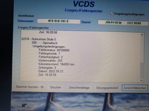

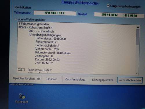

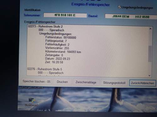

Einen Fehler habe ich aber bei meinem Audi noch und zwar wird öfters dieser Fehler in der Batterieregelung angezeigt, (Sihe Bilder) bedeutet es das die Batterie es nicht mehr lange macht ???.
Bestenfalls ja. Schlimmstenfalls hast du irgendwo ein defektes Steuergerät welches nicht einschläft und permanent Strom zieht.
Danke für die Info, werde ich mal testen. Der Fehler ist mir nur aufgefallen wenn ich im Fahrzeug was gemacht habe wie Fehler auslesen usw. in der Zeit wo der Motor nicht lief, aber wie lange kann ich auch nicht sagen habe ich nicht geprüft, ob es auch im ruhe zustand ist wenn ich das Fahrzeug abschließe und ein paar Tage stehen lasse muss ich noch testen.
Was kostet den eine gute neue Batterie für das Auto.
was eine gute Batterie kostet, kommt auch auf den Typ an, eine normale Nassbatterie von einem Markenhersteller wird geschätzt so um die 120 Euro kosten und eine AGM-Batterie ca. 200 €.

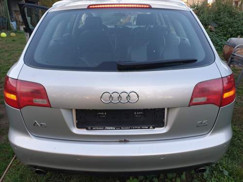

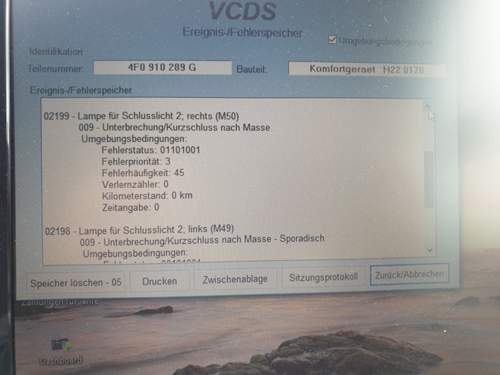

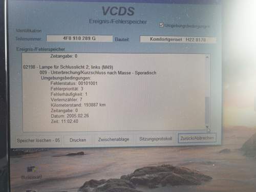

Und zwar habe ich folgendes Problem.
Die hintere Licht Anlage macht nicht das was sie soll. beim blinken, blinken die die LED leuchten fürs Rücklicht, beim bremsen leuchtet die 3 bremsleuchte und die blinklichter und anstatt der Nebel leuchtet das rückfahrlicht.und noch einige andere vorne ist alles wie es soll.
Was könnte das sein, großes oder kleines Problem.
Kurzschluss nach Masse bedeutet Widerstand zu klein, also ein echter Kurzschluss. Ich würde die Kabel zwischen Leuchte und Steuergerät durchmessen und die Masseverbindung überprüfen.

Kann da schon die Ursache sein, kenne mich damit zwar auch nicht so aus aber eigentlich sind doch nur die braunen Kabel mit Masse verbunden.
Ich weiß nicht, was du da gemessen hast, aber bei den Schlussleuchten sind es braune Massekabel. Ich habe vor paar Jahren mal einen Schaltplan der Schlussleuchten (Highline) erstellt, vielleicht ist der ja hilfreich (siehe Anhang).
