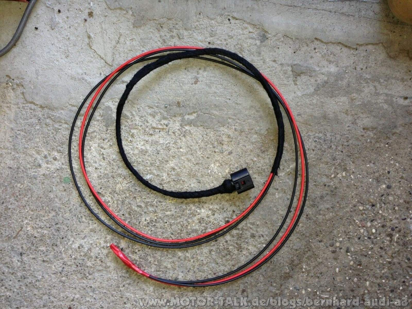

Stecker 3 polig am Alarmhorn: 3D0 973 703
Einzelleitug 000979131(A)

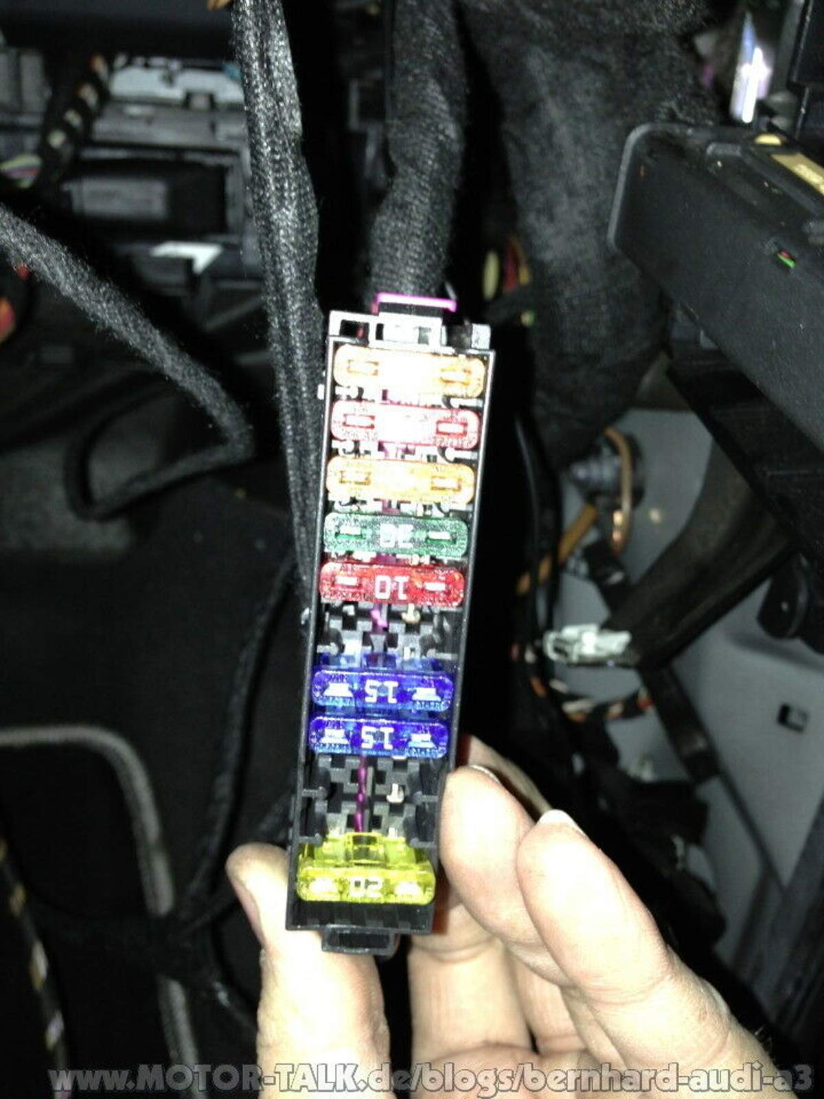

Flachkontakt für den Sicherungskasten Beifahrerseite: N 907 327 03

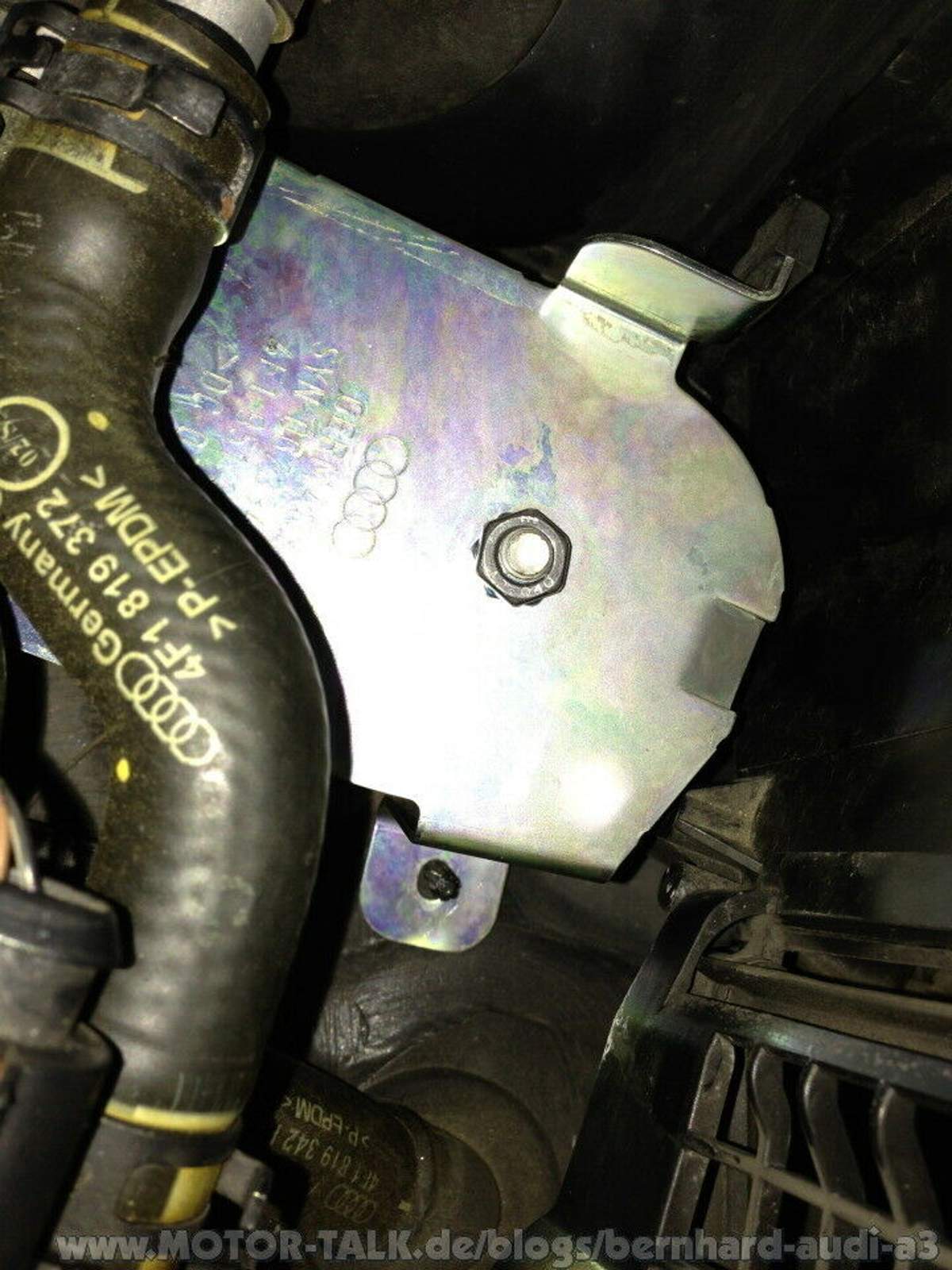

Anbei noch ein Bild von den Verkabelungen
Ich bin von der Sirene unter die Klimaleitungen hinter das Handschuhfach gefahren, und dann rauf zur Innenleuchte.
