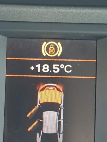

Themenstarteram 6. Oktober 2022 um 6:24
Nochmals vielen danke für die Hilfen, ich werde einfach mal mein Glück versuchen. ich mach ja vieles und traue mir auch einiges zu, aber irgendwann stoße ich auch an meine Grenzen. Aber wer nicht wagt der nicht gewinnt, ansonsten werde ich mich erstmal am Motor beschäftigen (Steuerkette tauschen).
Und zu Atomickeins frage zu vor, ja die Stecker waren ab aber nur auf der seite von ILM Fahrer Steuergerät.
Aber wie kann das sein, war ja nur als spender Fahrzeug für mein Fahrzeug gedacht und es ist nichts neues dazu gekommen nur das einige Sachen entfernt wurden inklusive Kabel.
1. Die Sitze mit Memory Funktion
2. Front PDC
3. komplette Alarmanlage mit Sirene usw.
4. Die automatischeinklapp und die sich automatisch abblendenden außenspiegel und innen spigel.
So das wars und beim wider zusammen bau habe ich die Masse Punkte 3 mal kontrolliert ob sie auch alle fest sind, alles raus codiert was entfernt wurde, fehler Diagnose mit VCDS gemacht keine fehler nur vorne aber nur weil dei Scheinwerfer und Nebel leuchten noch nicht eingebaut waren und auch die Leitungen sind wider so wie sie auch ohne dise 4 Sachen wären nichts durch trent oder so.
Deswegen ist es mir ein Rätsel warum auf einmal gerade die hinteren Lampen verrückt spielen mit oder ohne vorne angeschlossen Lampen.
Das einzige was war ist der Fehler am Kofferraum Schloss wie auch im vorigen Bild.

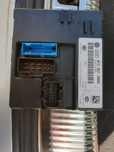

Ich habe jetzt einfach mal das Steuergerät vom Fahrzeug wo die Rückleuchten verrückt spielen in mein anderes Fahrzeug gebaut und sihe da da ist dan das gleiche.
Und das andere Steuergerät habe ich dan im spender Fahrzeug eingebaut und alles ging, das einzigste was ich nicht angeschlossen habe war die hekklapen Verriegelung, die für den schieben Wischer und die LED Beleuchtung in der heckklappe nur Nebel und rückfahrlicht, da ich nicht weiß wo rann es liegt keine lust das auch noch das defekt geht.
Das einzige was Problem macht ist das rechte äußere Rücklicht immer wenn dieses Symbol sihebild im KI erscheint geht es nicht.
Das Problem liegt dann eventuell am Steuergerät ????.
Und wenn es daran liegt ist ja wider beim neuen der dumme Komponentenschutz.
wenn der Fehler mit Steuergerät mitwandert, wird das Teil defekt sein.

Das habe ich mir auch gedacht. Aber was bedeutet eigentlich das Symbol die im KI angezeigt wird.

Das Symbol im KI zeigt eine defekte Lampe, wahrscheinlich vom Bremslicht. Schau mal im Bordbuch nach da sollte drin stehen, was das Symbol bedeutet. Man sieht auch das beide linke Türen und die Motorhaube nicht geschlossen sind.
