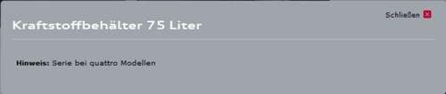

Nein, der BiTu hat ebenfalls einen 75 Liter Tank.
Das ist ein Fehler im Testbericht.
Gruß Olli
Mein BiTDI hat ein 65 liter Tank.
75 Liter nur gegen Aufpreis in meinem Land.
Bei uns im Herstellerland ist der 75-Liter-Tank für alle Quattro-Modelle Serie.
Gruß Olli
Gruß Olli
Ja, es kann sein. Leider im "Motorhersteller-land" nicht.
Und ich vermute, dass in anderen Länder auch nicht automatisch.
Autobild hat die Daten - wahrscheinlich - aus einem "fremden" Prospekt genommen.
siehe Anhang 😉
75-liter-tank
siehe Anhang 😉
Bei uns ~130Euro Aufpreis.
Ein 100-Liter-Tank wäre mir bestimmt 500 Euro Aufpreis wert.
