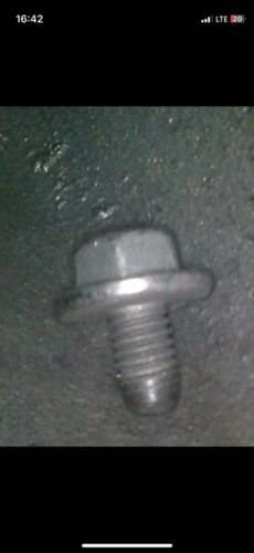

Audi A6 C7 Biturbo mit 313 PS zeigt plötzlich die blinkende Glühwendel, Fehler laut Werkstatt Turbo bringt nicht die vom Steuergerät angefordrte Druckleistung.
Werkstatt sucht Fehler und wird fündig mit dem Endoskop im kleinen Turbo, dort hat eine Schraube die Schaufeln rasiert, Wer erkennt die Schraube wo könnte diese herkommen, laut Aussage Werkstatt liegt die Schraube in der Druckseite also nicht in der Antriebsseite des Turbo.
für Hilfe wäre ich echt dankbar, ich kann die Schraube nicht identifizieren.
Grüsse fifty40
Schraube liegt im Turbo
