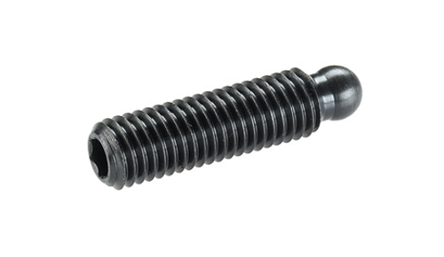

Hallo Zusammen,
ich habe auch auf die Fächerdüsen umgestellt. Einbau war in 5 Minuten erledigt. Allerdings konnte ich eine Düse nicht verstellen, da die Torx-Schraube so fest drin saß, dass ich diese letztendlich rausbohren musste :/
Jetzt hoffe ich einfach mal, dass es diese Torx-Schraube einzeln gibt?! Im Netz bin ich leider nicht fündig geworden...
Beste Grüße
Daniele
Für die Düse gibt es keine Einzelteile nachzukaufen.
Nimm irgend eine schraube die die selbe Gewindegröße und Länge hat... Ist doch wurscht ob die ein Torx oder innensechskant Kopf hat.
Vielen Dank für die Antworten.
Leider ist es ja mit einer normalen Schraube nicht getan.
Damit die Düse verstellbar ist, muss die Schraube am Ende schmäler sein und einen Endpunkt besitzen.
Habe diese Schraube gefunden - allerdings gibt es die erst ab M6 und die in der Düse ist eine M5.
Ist echt ärgerlich für so einen Cent-Betrag eine neue Düse kaufen zu müssen. Naja, was muss das muss :-)
