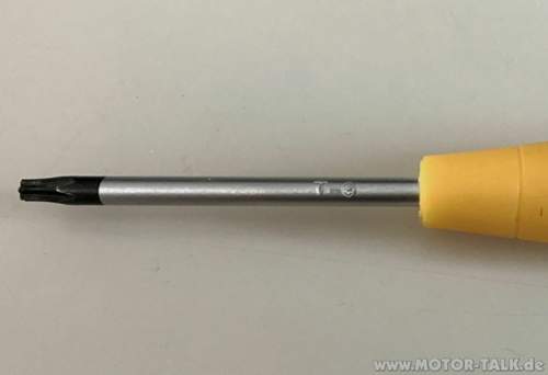

Mal ne dumme Frage...welcher Torx wird denn benötigt... hatte leider keinen passenden zur Hand.
@Ghostrider83 schrieb am 31. Januar 2017 um 18:01:34 Uhr:
Es müsste ein T9 (im Schraubendreherformat) gewesen sein. Man kommt damit auch einwandfrei ran. Die Wischerarme dabei in Serviceposition.
T9
Ah ok,danke:-)

Ja Torx T9 ist die passende Größe, wobei es recht schwer geht. Hatte aber auch einen seeehr kleinen T9 Schraubendreher.
