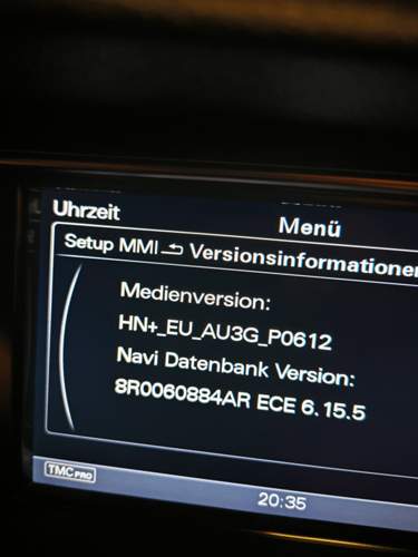

Hallo.
Habe heute A5 aus Baujahr 2013 abgeholt.
Sieht euch bitte das Bild an?
Sind die Daten aktuell, oder gibt's neue Version (Navi und Firmware)?
Wenn ja, wo kann man Update herziehen (außer freundliche)?
Würde mich sehr freuen.
Mfg

Wenn alles funktioniert wie es soll, würde ich da gar nichts updaten. Es sei denn, du hast Probleme oder eine neuere Kartenversion lässt sich aufgrund eines älteren Softwarestandes nicht installieren, was auch der Fall sein kann. Es gilt hier: Never touch a Running System.
Du könntest dir beim Update Probleme einhandeln.
V. 6.15.5 ist denke ich 2013
V. 6.35.1 müsste 2022-2023
Sonst mal G bemühen oder @Scotty18 Angefragt.

Ja gibt eine neuere Version
HN+_EU_AU3G_K0942
Habe auf mein Cabrio aus 2014 auch ein update auf HN+_EU_AU3G_K0942_3 gemacht, deshalb kann ich bestätigen, dass das zumindest 2023 die neueste Version war
V. 2022/2023 sollte das letzte Karten Update darstellen.
Net ganz...
6.36.0. - 8R0060884KL - Europe 2023 ist die letzte verfügbare Karte

Genau das steht in meinem update auch
@nitramp80
Ah OK, auf Anhieb nicht Gefunden.
Für das Basic 2023 = 5.36.1 - K0260, - 0260 gibt es schon länger.

Ist ein Update schwer? Oder muss ich erst MMI Update machen?
Mfg
Erst das Update, danach werden die Karten Aktualisiert,...
Je nachdem woher Du es Beziehst, für üblich ist eine genaue Anleitung dabei.

WICHTIG!!!! Batterie laden während des Updates oder Motor laufen lassen !!
kann ich zwar verstehen, da es eventuell bei kompletten Stromausfall nicht mehr funktionieren könnte, aber aufgrund der aktuellen Situation widerstrebt es mir, den Wagen teilweise über 1 Stunde im Stand laufen zu lassen. Deshalb mit angeschlossenem Ladegerät machen.
