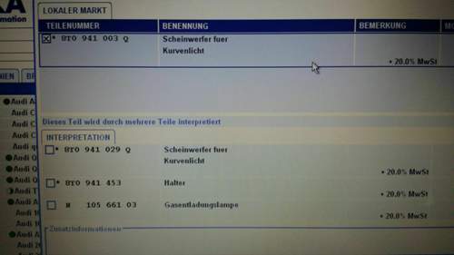

Schreib doch mal die Teilenummern der Scheinwerfer die du bekommen könntest ... oder Besser Fotos.
So viel mir bekannt gibt es das Kurvenlicht nur mit Xenon !!
Die hier wären es gewesen.
http://www.ebay.de/itm/281741742362?...
die hatte mein alter A5 Bj 02/2008 auch verbaut, darum war ich auf die. Mein Händler meinte aber, dass ich nur die oben genannten verbauen könnte /müsste. Also die hier:
8t0 941 029 an links (mit Kurvenlicht)
8t0 941 030 an rechts (mit Kurvenlicht)
Und brauche ich dann den vorderen Niveausensor für das Kurvenlicht auch noch? Da gehen bei meinem jetzigen nicht mal Leitungen hin ...
Themenstarteram 24. Juli 2015 um 3:59
Die nummer passt ....
Die auf den Scheinwerfer ist die Nummer aus 2008 ...
Werde irgendwann geändert /Interpretiert !!
Ob du den Achssensor zwingend brauchst ....
Kann ich dir nicht 100% sagen denke aber schon.
Ist gott sei dank aber nicht so schlimm (ist ja der vordere Sensor )
