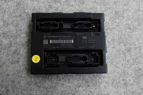

ich habe mir an meinem A5 ein Heckrollo nachgerüstet. Mein Steuergerät unterstützt diese Funktion aber nicht. Ich hatte mir dann vor längerer Zeit eins gekauft, welches Audi aber nicht angelernt bekommen hat und sagte, dass dies defekt sei. Nun gut, dann habe ich ein weiteres gekauft, mit der Endung CQ, gestern wieder zu Audi gebracht und wieder das gleiche Problem. Das neue gebrauchte Steuergerät lässt sich nicht anlernen, da die die alte Fahrgestellnummer nicht überschrieben bekommen. Audi sagt nun, man könnte dieses Steuergerät nur einmal anlernen und man müsste ein neues kaufen.
Da ich aber auch eine RS5 Heckklappe verbaut habe (die zufälligerweise mit meinem originalen Steuergerät funktionierte) habe ich viel gelesen und auch von einigen Leuten gehört, wie diese sich auch ein gebrauchtes Steuergerät haben einbauen lassen.

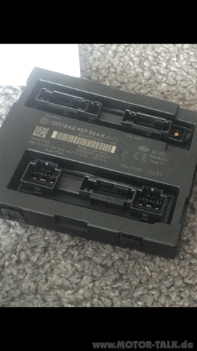

Hier ist ein bild von dem neuen Steuergerät, kann man daran irgendwie bestimmen ob es ein vorseriensteuergerät ist? Stammt wohl aus einem S5 Baujahr 2009.
