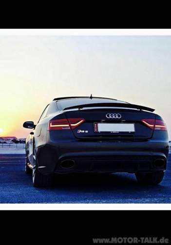

ich bin auf der Suche nach genau dem Kofferraum Spoiler wie am Bild ersichtlich!
WO kann ich den kaufen??
Bitte um Hilfe!
Danke,

Das ist ein RS5, der ausfahrbare Spoiler gehört zur Heckklappe.
Du musst also die Heckklappe inkl Schalter und Steuergerät umrüsten.
Viel Erfolg und bring genug Geld mit.

Das ist der RS5. Dieser Spoiler Fahrt automatisch aus und ein. Wie beim TT oder A7. Wenn du nicht die komplette Heckklappe tauschen willst, nimm einen anderen...

Das ist der originale vom RS5, elektrisch ausfahrbar.
Nachrüstung mit Gebrauchtteilen möglich, Kosten liegen je nach Voraussetzung
bei ca 2000-2500€ wenn man
es selber machen kann.
Preis bei Neuteilen willst du nicht wirklich wissen
denke ich

Hallo an alle, danke für die lieben Ratschläge!
Habe schon gesehen, dass der ausfahrbar ist vom S5 🙁
Naja dann tut es halt ein dezenter 🙂

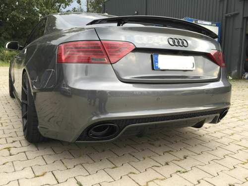

theoretisch ja - praktisch nein.
Mache sowas nur für mich...
wenn dir das nicht zu teuer ist ist das machbar 😉 Besorg dir am besten eine gebrauchte RS5 Heckklappe und gebe sie zum Lackierer und lass sie dort gleich auch verbauen.
Die Steuerung und Schalter mit Steuergerät könnte ich verbauen und codieren das alles funktioniert.
Allerdings müsste man davor wissen welches Komfort Steuergerät dein A5 verbaut hat. Nicht alle Steuergeräte unterstützen den elektrischen Heckspoiler 😉 Wenn du Keyless Go verbaut hast stehen die Chancen ganz gut das dein Steuergerät passt 😉
Die Heckklappe komplett wirst du im Netz ca. für 1000 bis 1500 bekommen dann noch die Lackierkosten. Das Heckspoiler Steuergerät kostet neu 100 euro der Schalter kostet neu irgendwas um die 40 euro (hätte ich sogar noch da) dann noch ein paar stecker und Pins 😉
Mfg
Geburg, weißt du welche Farbe der rs5 auf deinem geposteten Bild hat?
Ich sollte wissen, welche Farbe mein Wagen hat ;-)
Ist Daytonagrau - aber kein RS5...
