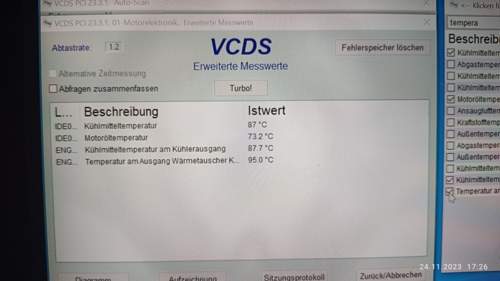

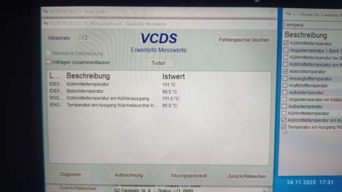

Nachdem ich gestern mein Fahrzeug gestartet hatte, hörte ich jaulende Geräusche aus den Motorraum. Auf dem Video kann man das Jaulen genau hören. Es ist inzwischen so, dass es manchmal durchgehend jault und dann mal aufhört. Diese Geräusche kommen aus dem Bereich der Ansaugbrücke. Nachdem ich an meinem Ziel (15KM) angekommen bin, musste ich noch feststellen, dass die Motortemperatur bei über 100 Grad war, was bis heute noch nie vorgekommen ist. Ich fahre die Strecke schon seit Jahren zur Arbeit. Auch habe ich festgestellt, dass die Kühler-lüfter nach dem abstellen des Motor einige Zeit nachliefen. Das hatte ich auch bei dieser Strecke zur Arbeit noch nie gehabt. Zu Hause bin ich der Sache etwas nachgegangen und habe den Fehlerspeicher ausgelesen. Es sind keine Fehler vorhanden. Habe mal das Fahrzeug im stehen laufen lassen. Nach nur kurzer Zeit (10min.), wurde die Kühlflüssigkeit ziemlich heiß und die Kühlerlüfter fingen an zu laufen. Das hat es noch nie gemacht. auch nicht im Sommer wenn wir mal hohe Außentemperaturen hatten. Kann es vielleicht die Kühlmittel-Pumpeneinheit sein? Diese wurde vor ca. 80Tkm gegen eine verstärkte Pumpe komplett aus Alu getauscht.

Temperaturem aus VCDS
Temperaturen aus VCDS

Ja das wird die Kühlmittelpumpeneinheit sein, sehr wahrscheinlich undicht. Durch den Kühlmittelverlust entsteht Luft im System, was dann zu Überhitzungen führt.
Das quietschen kommt dann wahrscheinlich vom Lager der Pumpe oder durch das Kühlwasser, was auf den Zahnriemen der Pumpe läuft.
In jedem Fall sollten alle deine Probleme durch eine neue Pumpe behoben sein.

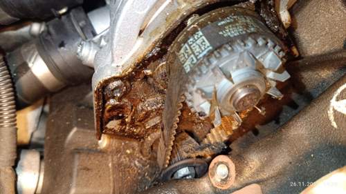

Die originalen Pumpen gehen ja nicht kaputt. Der Kunststoffsteg im Bereich der Dichtungen ist nur leider sehr dünn und es reicht, wenn von oben Benzin, Öl oder von einer Arbeitsaktion Bremsenreiniger da runter läuft. Dann quillt die Dichtung und sprengt das Gehäuse.
Kommen wir heute zum Zustand der Hepu P681 Wasserpumpeneinheit nach dem heutigen Ausbau.
Schon beim Ausbau habe ich festgestellt, das dem Antriebsriemen einige Zähne um das Zahnrad herum fehlten. Nach dem Ausbau des Zahnriemens, musste ich feststellen, dass die Pumpe blockiert war und sich nicht mit der Hand drehen ließ. Nach entfernen der Wapu-Einheit, habe ich diesen Zerlegt. Festgestellt habe ich ein defektes Lager am Antrieb des Zahnrades der Wasserpumpe. Wenn man diese Schüttelt hört man sogar die Kugellager im Gehäuse rasseln. Das Zahnrad ist Blockiert und lässt sich im ausgebauten Zustand nicht drehen. Auf eines der Bilder erkennt man sogar gut wie das Schaufelrad an der Aluminiumwand im Gehäuse der Wapu-Einheites geschliffen hat. Traurig traurig, dass nach ca. 3 Jahren und 45tkm das Kugellager defekt ist. Jetzt wird sicher der eine oder andere sagen. Unfachmännischer Einbau oder Montagsmodell. Ob es ein Montagsmodell war kann ich nicht sagen. Aber eins kann ich mit gutem gewissen sagen, dass der Einbau von mir sehr penibel stattgefunden hat. sogar der Zahnriemen wurde dabei mit ausgebauten Zahnrad der sich am Motorblock befindet ersetzt. So wie ich es heute ausgebaut habe.
PS.: Die diejenigen, die beim Ausbau dieses Zahnrades die Schraube ruinieren sollten, haben noch eine Möglichkeit diese mit einem Torx Bit 12 Punkt Spline der Größe M8 in der Kopfmitte anzusetzen und mit einem geeigneten Maul Schlüssel loszuschrauben. Das wäre noch eine Rettung!!
Hoffe, dass ich vielleicht den einen oder anderen mit diesem Beitrag helfen konnte. Ich werde die Firma Hepu zu dieser Angelegenheit anschreiben. Mal schauen, was dabei heraus kommt.
Kühlmittelverlust
Defekter Zahnriemen durch Block. Wapu
Schlaifspuren am Gehäuse durch Schaufelr
