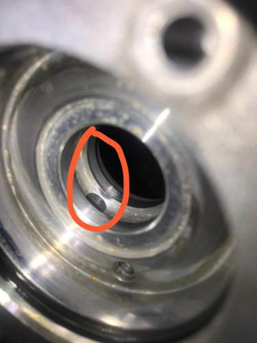

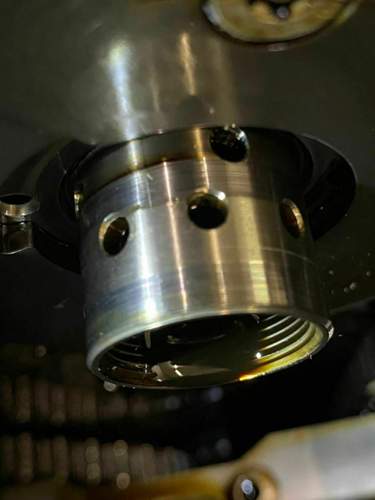

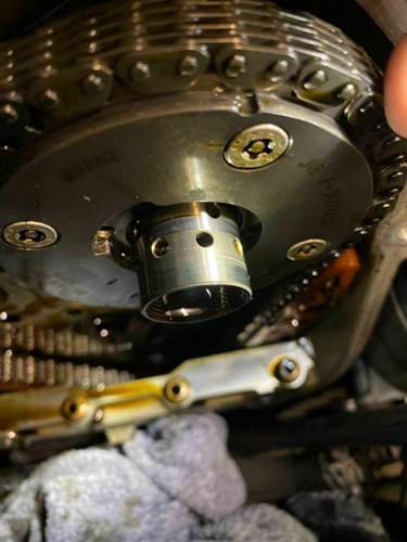

Ich habe von der Werkstatt die beigefügten Fotos mit folgender Erklärung bekommen. "Das vordere Nockenwellenlager hat deutliche Schleifspuren. Dadurch verschwindet der Öldruck an diesen Stellen und die Verstellung funktioniert oder nicht oder nur verzögert."
Ich kenne mich mit Motoren überhaupt nicht aus und weiß nicht mal, was auf den Fotos zu sehen ist, wenn man es mir nicht sagen würde. Geschweige denn, ob die auf Bild 3 einkreisten Schleifspuren wirklich so gravierend sind und einen Nockenwellentausch notwendig machen.
Kann jemand was daraus erkennen und mir einen Rat geben?

Aber die Bilder die du zeigst sind keine Lager der Nockenwellen. Dort geht der Öldruck durch um die Verstellung zu betätigen. Klar wenn die nicht richtig abdichten dann kann es sein das die Verstellung zu langsam abläuft. Aber das könnte man auch sehen wenn man den Öldruck misst, weil in einem Hydraulik müsste eigentlich an jeder Stelle der gleiche Öldruck anliegen und Audi gibst ja ein Öldruck vor.

Also ich habe nochmal nachgedacht und die Stelle die du markiert hast kann an sich garnicht Verschleißen, weil sich dort nichts bewegt. Das Einzige was ist dort in der nähe bewegt ist das Ventil aber das macht es intern und das Ventiel ist ja fest verschraubt mit der Nockenwelle. So meine Theorie
