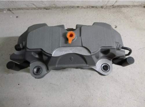

Leute ich bin am verzweifeln!
Audi A5 F5
Bj 17
Aktuell 58 runter
Wir sprechen hier immer nur von vorne.
Meine Bremsen quietscht beim herunterbremsen an der Ampel und das egal bei welchem Wetter.
Morgens um 6 bei minus graden und nachmittags bei strahlendem Sonnenschein und 10 grad .
Letztes Jahr hatte ich mir bei 50k neue Brembo Scheiben inklusive Beläge montieren lassen.
Alle Aufnahmen wurde gereinigt und die Kanten wurden geschliffen.
Nach kurzer Zeit fing das quietschen an.
Daraufhin habe ich neue Beläge von ATE gekauft und montieren lassen.
Nach ein paar Tagen fing das quietschen wieder an.
Vor 2 Wochen ca haben wir die Scheiben wieder gewechselt und zwar diesmal ATE.
Jetzt fahrer ich vorne ATE Scheiben und ATE
Beläge 58k runter und es quietscht genau wie vorher.
Es ist zum kotzen

Das Quitschen ist doch ein Zeichen von Vibrationen zwischen Bremsbelag und Scheibe . Da gilt es den Belag im Sattel zu Fixieren.
Porsche zeigt in Serie wie es geht und Audi macht es mit einigen Modellen genau so . Wohl nur als Lösung über eine TPI
Der Belag ist im B9 doch eingeklemmt mit Federn in den Kolben (2 pro Belag)? Zumindest in unserem B9 ist das so. Was kann man denn noch machen?
Was macht Porsche anders?
Der Belag wird zusätzlich an die Kolben geklebt; danach sollte Ruhe sein.

Man kann doch nicht die Beläge auf die Kolben kleben?
Aber hat Audi beim B9 nicht extra Schwingungsdämpfer dafür eingeführt? Oder ist das ab einem bestimmten MJ? In den Bildern die schwarzen Nippel rechts und links.

Meine Bremsen sowohl im B8 (noch erste Beläge) als auch im B9 (ATE) quietschten eine Weile. Seitdem wir in beiden Autos die Bremsen weniger schleifen lassen und dafür etwas "härter" bremsen, ist die Problematik beseitigt.
Beispielsweise länger an Ampel heran rollen und dann am Ende stärker bremsen anstelle von schwach bremsend längere Zeit an die Ampel ranrollen.
Das stärkere Treten des Pedales sorgt für gleichmäßiges Anpressen des gesamten Belages. Dadurch bremst der Belag gleichmäßig und wird auch gleichmäßig belastet.
