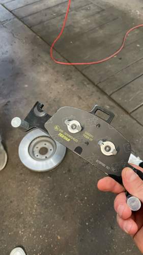

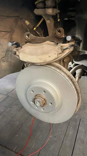

Leute ich bin am verzweifeln!
Audi A5 F5
Bj 17
Aktuell 58 runter
Wir sprechen hier immer nur von vorne.
Meine Bremsen quietscht beim herunterbremsen an der Ampel und das egal bei welchem Wetter.
Morgens um 6 bei minus graden und nachmittags bei strahlendem Sonnenschein und 10 grad .
Letztes Jahr hatte ich mir bei 50k neue Brembo Scheiben inklusive Beläge montieren lassen.
Alle Aufnahmen wurde gereinigt und die Kanten wurden geschliffen.
Nach kurzer Zeit fing das quietschen an.
Daraufhin habe ich neue Beläge von ATE gekauft und montieren lassen.
Nach ein paar Tagen fing das quietschen wieder an.
Vor 2 Wochen ca haben wir die Scheiben wieder gewechselt und zwar diesmal ATE.
Jetzt fahrer ich vorne ATE Scheiben und ATE
Beläge 58k runter und es quietscht genau wie vorher.
Es ist zum kotzen

Warum baust du die Beläge aus und wieder ein ohne die Pads aufzukleben oder aufzustecken (je nach dem welche Variante man wählt) RS5 450 hat gepostet was die Probleme bei anderen Modellen behoben hat.....
Ich wollte erst nochmal alles sauber machen und die Paste ausprobieren.
Außerdem konnte ich diese Pads nicht finden…

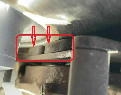

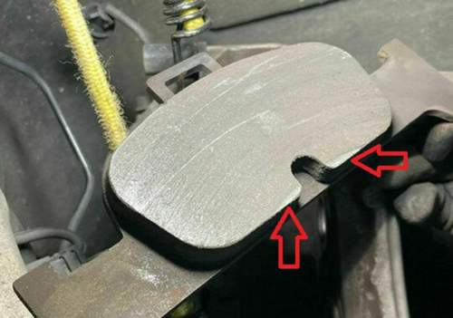

Für mich sieht es weiterhin so aus, als ob die Beläge nicht richtig auf der Scheibe sitzen. Bzw. die Beläge zu nah an der Nabe sind. Habe die Stellen auf den Fotos markiert. Die Beläge sind an diesen Stellen auch abgeschliffen.

Prüf mal ob Bremse und Felge ungleichmäßig heiß werden bei normalem Fahren, nicht, dass sie fest sitzt. Idealerweise mit einem Laserthermometer.
Gegen Quietschen kann ich ATE Ceramic Beläge empfehlen, sofern für Deine Bremsen verfügbar. Für Ceramic Beläge schreibt ATE aber neue Scheiben vor. Helfen auch gegen Bremsstaub und Festrosten im Winter.
Update:
Seit einem Monat ca habe ich Vorne komplett Textar Scheiben/Klötze drauf und es ist endlich besser geworden.
Das quietschen ist weg.
Die Bremsen habe ich behutsam eingefahren also kein abruptes Bremsen etc.
