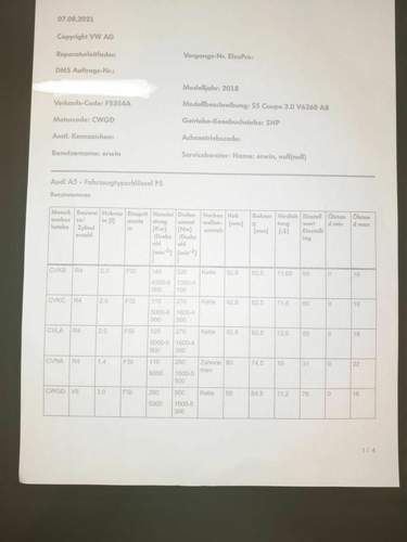

Aus der Bucht habe ich mir nun einen universellen Ölpeilstab geholt.
Dummerweise ist der S5 Motor nicht in der beiliegenden Liste zur Einstellung der Messung aufgeführt.
Der Verkäufer konnte mir auch keine Angaben dazu machen. :mad:
Also ab auf erWin und die Wartungstabelle studiert und dort dann die korrekten Werte geholt. :rolleyes:
Jetzt frage ich mich wie es denn besser ist die Messung durchzuführen, mit betriebswarmen oder kaltem Motor.
Was meint ihr?
Ich würde dir empfehlen nach der Anweisung im Bordbuch vorzugehen, also betriebswarmen Motor abstellen und dann nach 2 Minuten messen.
Was hast denn jetzt an Infos zum Messstab in erWin gefunden. Magst uns deine Erkenntnisse auch mitteilen? :)
Messung habe ich durchgeführt nach Anweisung des Bordbuchs, sind noch 2mm Platz auf der Skala bis Max.
Das MMI zeigt bereits Max an.
Zum Messstab:
Aus der Bucht sucht man den Ölpeilstab für VW Audi Ölstab wie T40178.
Die Einstellung der Fixierung auf 76mm stellen.
Der Ablesewert ist von 0-16 mm (Min-Max).
-20210808

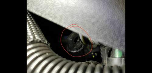

Dumme Frage, aber wo steckt man denn den Peilstab rein?
Ich war jetzt zu faul die Abdeckung abzunehmen und von außen habe ich lediglich diese Stelle auf dem Foto gefunden. Aber auch dafür müsste die Abdeckung ab um da was rein zu stecken.
Tempfileforshare-20210808

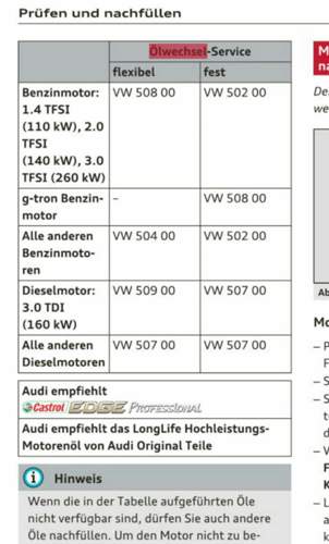

ich bin etwas überfordert mit den verschiedenen Möglichkeiten welches Öl man benutzen darf/ kann.
Ich fahre einen Audi S5 B9 3.0 TFSI von 2017. Bin damit jetzt ca. 13.000km gefahren und möchte das Öl wechseln. Angepeilt war alle 10.000km zu wechseln, dass werde ich nach diesem Ölwechsel aber einhalten.
Welches Öl darf ich jetzt nach der Vorgabe von Audi einfüllen? Ist es das 5W-30 mit der Nummer VW 508 00?
Macht es einen Unterschied von welchem Hersteller ich mein Öl nutze? Welches könnt ihr mir empfehlen? Momentan ist das von CastrolEdge drin.
Danke und viele Grüße
Was steht in deinem Bordbuch genau? Das ist von Modell und BJ abhängig unterschiedlich.
Die Norm ist Maßgeblich, die Viskosität kannst dir nur aussuchen, wenn du es selbst mitbringst. Bei Audi bekommst ein 0-w20 LL teilsynthetisches Öl.
Also wie gesagt S5 B9 3.0 TFSI. Baujahr 2017.
Hab mal einen Auszug aus dem Bordbuch eingefügt. Nach der Empfehlung würde ich das CastrolEdge mitbringen.
Wäre dann das VW 502 00 das Richtige? Also Castrol Edge 5W30.

@Grey123 schrieb am 21. August 2021 um 17:55:29 Uhr:
Die Ölmarke ist egal solange es die Norm erfüllt.
Wenn du alle 12 Monate einen Ölwechsel machen willst dann kannst du auf Festintervall umstellen, wenn nicht musst du ein 508er fahren.
Aber viele AH akzeptieren kein angeliefertes Öl mehr. Vorher abklären.
