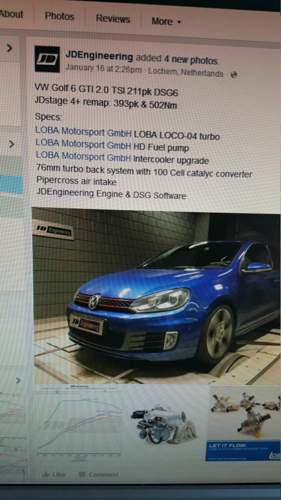

Du wirst sicher JP´s GTI VII gesehen habem mit ~400PS auf der Vorderachse.
Muss sagen geht schon richtig gut, aber auf dauer kann das keinen Spaß machen?!
Ja hab ich gesehen. In diese Richtung soll es gehen.
Da ich keine Ampelsprints hinlege sollte es fahrbar sein.
Bisschen Vernunft sollte man dabei schon haben :)
JD hats beim Golf 6Gti auch geschafft.
