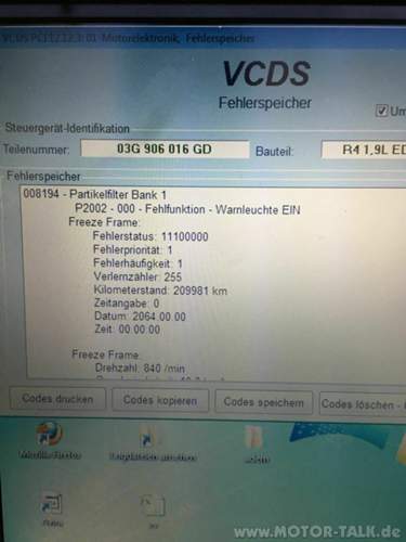

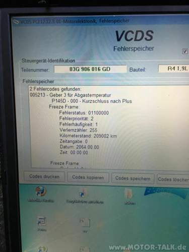

VCDS findet zwei Fehler.
Fehler1:
005213 - Geber 3 für Abgastemperatur
P145D - 000 -Kurzschluss nach Plus
Freeze Frame
Fehlerstatus: 01100000
Fehlerpriorität: 2
Fehlerhäufigkeit: 1
Zeitangabe: 0
Teilenummer: 03G 906 016 GD
Fehler2:
008194 - Partikelfilter Bank 1
P2002 - 000 - Fehlfunktion - Warnleuchte EIN
Freeze Frame:
Fehlerstatus: 11100000
Fehlerpriorität: 1
Fehlerhäufigkeit: 1
Verlernzähler: 255
Was ist eurer Meinung nach Kaputt?

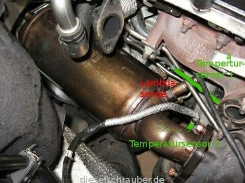

Wo sitzt den dieser Geber für Abgastemperatur genau? Am DPF, da ist doch die Lambdasonde, auch abgastemperatur sensor?
Habe mich mittlerweile schlau gemacht. Luftfilter ausgebaut und mal geguckt.
Welches ist der der Abgastemperatur Sensor was bei mir kaputt ist? Temperatur1 oder 2?
Siehe Bild (Bild ist nicht von mir aber ist identisch mit meinem DPF):
[Von Motor-Talk aus dem Thema 'Vorglühlampe blinkt und Motorleuchte an, Fehlercode 008194 Partikelfilter und 005213' überführt.]

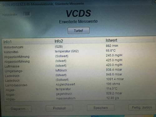

Ich habe auch keine Leistungsverluste oder sonstige Probleme.
Kann mir vielleicht einer sagen wie ich die Messwerten lesen kann, die 3 Temperaturfühlerwerte für den DPF?

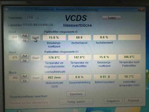

Ich habe noch eine Fehlermeldung, die habe ich wohl übersehen. Habe zu wenig nach unten gescrollt.
Fehler:
006488 - Geber 2 für Abgastemperatur Bank 1 (G448)
P1958 - 000 - Kurzschluss nach Plus - Sporadisch
Hier die Werte vom Partikelfilter, (Abgaswerte IV) MWB 75
Was mir gleich aufgefallen ist, Temperatur nach Partikelfilter ist immer gleich 306 C. Auch bei kaltem Motor.
Ich denke das sollte nicht so sein. Siehe Foto
Was ist jetzt eurer Meinung nach defekt, Abgastemperatur Sensor, Geber, welches?

Am Rande, dass dein Filter mehr als voll ist haste gesehen?
Tja, im dümmsten Fall beide Sensoren wechseln wenn nach dem löschen wieder ein Eintrag kommt.
Ja, Aschemasse ist bei 68, Grenzwert ist 60
Wenn sich bei laufendem Motor die Temperatur vor dem Turbolader und die Temperatur vor dem Partikelfilter verändern (steigen) und der Wert "Temperatur nach Partikelfilter" immer stetig konstant bei 306°C bleibt, dann bleibt nur übrig den Sensor 3 (also NACH Partikelfilter) zu ersetzen ggf. die Leitungen zu kontrollieren!
Dann würde ich UMGEHEND eine Serviceregeneration versuchen auszulösen (was schon jetzt bei dem aktuellen Stand der Dinge schwierig wird) und mal ne Runde zu fahren...
Wie ich immer wieder feststellen muss: Eine gelb leuchtende Lampe sollte man eben einfach nicht ignorieren und dann knapp 1000 km damit fahren! (siehe beide Umgebungsbedingungen der Speichereinträge aus dem ersten Post vom TE)... Davon kann ich nur jedem abraten!
Ich würde auch jetzt nicht mehr damit spazieren fahren! Maximal Ersatzteil kaufen fahren und sofort umbauen! Die Lampen gehen eben nicht zum Spaß an!
Und die unterstützende blinkende Vorglühkontrolle sollte ein Zeichen werden, dass es wirklich sehr dringend ist, den Fehler zu beheben!
