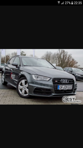

Hallo zusammen.
Hätte auch mal ne frage...Ich habe jetzt seit einer Woche mein neues baby und würde gerne die front umbauen. Weiß jetzt nicht so genau welche front ich habe aber es sollte wohl die sline sein.
Hätte aber gerne die zweite.
Kann mir vllt jemand nen tipp geben ob das überhaupt geht oder ob ich da evtl noch mehr abändern muß...
Diese beiden meinte ich...
Screenshot-20170812-232020
Screenshot-20170812-223506
Du brauchst alles neu Grill Stossstange Blenden und ggf .Seitenschweller da die Front 5cm tiefer ist.
Ich hab das schon Gemacht ist viel Aufwand.
Hey,danke für die schnelle Antwort.
Das ich das neu brauch,bin ich von aus gegangen. Aber z.b. von den halteschrauben der Stoßstange oder kotflügel muß man da nix ändern?
nein es passt Kotflügel usw sind gleich
Na super....
Wenn jemand jetzt zufällig die teilenummern von dem ganzen kram greifbar hat wäre das genial! ??

Sooo...teile sind nun alle da *großer dank an Kira!* und montag wird die front beim Lacker geholt.Freu mich schon aufs demontieren der alten front.Hoffe es geht alles so einfach wie es klingt.??
