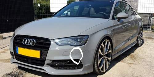

Hat vielleicht jemand die Teilenummer der Parksensoren die bei der S-line Stoßstange der Limo verbaut sind ? (Wie auf dem Foto gekennzeichnet) . Oder sind das die selben die bei der normalen Stoßstange verbaut sind. Hatte mal gelesen, allerdings ging es da um dem Umbau von normal auf S-line beim Sportback, das es da wohl Probleme gab und die von der normalen nicht passten.
Inked4ebc49330f17bac3b6975ed4a1ab3892-li
Man kann die selben nehmen.Allerdings muß man die äußeren nach innen stecken und die inneren nach außen.Habe ich auch so gemacht und ist die beste alternative zum neu kaufen.
