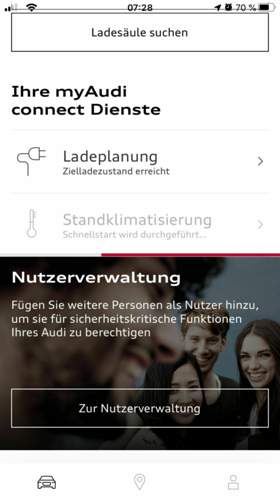

Hat jemand schon Nachricht von Audi erhalten, wann der Fernstart für die Standklima wieder funktionieren soll? Bei mir geht seit letzten Freitag nicht mal mehr der manuelle Start.
Manuell per App aktivieren konnte ich gerade testweise...aber Timer stellen geht immer noch nicht. Bei Audi hab ich noch nicht nachgefragt, weil es wieder ein baureihenübergreifendes Problem ist. Ich vermute die wissen schon Bescheid...
Das orgelt seit Tagen so rum... Handy neu gestartet, App aus dem Hintergrund rausgelöscht. Ich streube mich noch, die App einmal ganz zu löschen, nicht das ich dann Probleme bei der Verifizierung bekomme wie beim ersten Mal
Bei mir auch, derzeit geht nur direktes Starten, keine Timerfunktion.
Bei mir geht aktuell nicht mal das direkt starten. Was doof ist bei dem Temperaturen...

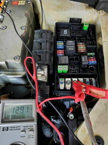

Zur 12 V Batterie und der "automatischen Nachladung".
Die 12 V Batterie wird nur solange nachgeladen, wie auch der HV-Akku geladen wird.
Mein A3 Stand nun 3 Wochen, angesteckt an der Wallbox in der Garage:
--> Die 12 V Batterie hatte nur noch 11,8 V. -- >Batterie leer, aber ich konnte noch fahren, problemlos.
Sprich wenn der Ladevorgang der HV-Batterie abgeschlossen ist, wird die 12 V Batterie gar nicht mehr nachgeladen, auch wenn man permanent an der Wallbox hängt.
Ich habe sie nun extern wieder aufgeladen:
20201017
Wird bei der Standklima eigentlich auch der Motor vorgewärmt?
Die 12V Batterie hatte mit 11,8V einen "guten" Zustand.
Geladen wird die 12V Batterie nur über die Leistungselektronik. Und das nur wenn die Zündung ein ist.
Der Etron braucht die 12V Batterie sowieso nur als "Puffer" und zum Zündung einschalten. Ab dann ist die HV-Batterie der Stromspender.
Der kleine Haken an der Sache, fällt die 12V Batterie zusammen, kannst du keine Zündung einschalten, auch wenn die HV-Batterie voll ist, musst du überbrücken...
