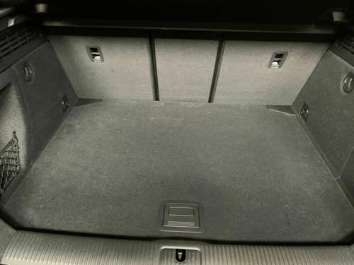

habe Freitag für meine Verlobte einen Audi A3 3Türer gekauft.
Auto ist super Ausgestattet mit 3x Sline und viel Ausstattung.
Dann wollte ich Samstag Sommerräder montieren und gewaltig musste staunen wo ich im Kofferraum keinen Radschlüssel finden konnte. Wagenheber und Pannenset waren immerhin da. Aber weder Abschleppöse noch Radschlüssel. Fahrzeug ist eigentlich aus 1. Hand und somit muss es so ab Werk ausgeliefert worden sein mMn.
Die eigentliche Frage: es gibt eine Reserveradmulde mit Subwoofer drin. Ist da genug Platz um ein Notrad drunter oder drauf zu packen? Mit Bordwerkzeug? Würde gerne ein Set dazukaufen aber nur wenn's reinpasst.

Befestigungsmöglichkeit kann/muss nachgerüstet werden. Platz ist jedenfalls in der Limousine auch beim Quattro genug vorhanden. Ich habe das Notrad ab Werk. Subwoofer und Notrad haben sich aber bei der Konfiguration als Optionen gegenseitig ausgeschlossen. Wobei es nicht am Platz scheitern dürfte, sondern eher an der Zugänglichkeit des Notrads, wenn ein Subwoofer darüber gebaut wird. Platz ist ausreichend, da passt sogar ein 16-Zoll-Rad mit 195er-Bereifung aus dem Golf als "richtiges" Ersatzrad hinein und auch mit Notrad bleibt noch einiges an Stauraum für Kleinkram unter dem Kofferraumboden.
Also bei den Quattro Limousinen scheint es schon mal eine tiefe Mulde zu geben. Vielleicht liegt es auch einfach an der Karosserieform und 3 Türer und Sportback haben trotzdem bei Quattro eine flache.
Ich habe nochmal in meine Konfigurationsunterlagen geschaut. Es gab jedenfalls für MJ 2018 drei Möglichkeiten, nämlich 18-Zoll-Notrad, 16-Zoll-Notrad oder gar kein Notrad:
Für Limousine und Cabrio mit Quattro-Antrieb: 18-Zoll-Notrad optional für 95,00 € Aufpreis.
Für alle Karosserievarianten ohne Quattro-Antrieb: 16-Zoll-Notrad optional für ebenfalls 95,00 € Aufpreis.
Für Sportback und 3-Türer mit Quattro-Antrieb: kein Notrad lieferbar.
Außerdem war ein Notrad zusammen mit bestimmten Lautsprecherausstattungen nicht konfigurierbar.

Bei Limousine und Cabrio ist der Kofferraumboden hinter der Achse. Also ist es egal, ob quattro oder nicht. Bei 3türer und SB fehlt mit quattro eben der Platz nach unten.
Dennoch findet man bei mobile.de z.B. Sportback’s mit Quattro und Audi Soundsystem. Beim Audi Soundsystem brauch man ja die tiefe Mulde für den Woofer.
Also geht’s wohl doch...

Also wenn's ein Quattro wäre würde ich mich natürlich freuen aber müsste da nicht Quattro auf dem Amaturenbrett stehen? Wenn Freundin von der Arbeit kommt krieche ich unter das Ding.
Mache dann bitte gleich noch ein Bild vom Kofferraum mit hochgeklapptem Boden, dann können wir die Tiefe der Mulde auch beurteilen.

Klar, quattro und Subwoofer geht. Dazu reicht die flache Mulde aus.
Hat mein aktueller ja auch.
Nach der Recherche von rsepsilon zur Bestellbarkeit scheint sich nur flache Mulde und Notrad auszuschließen.
Wie tief ist denn eigentlich die tiefe bzw die flache Mulde?
Meine ist 15 cm tief, darum vermute ich, dass ich die tiefe habe. Oder?
Darin liegt der Woofer vom ASS.
Der Woofer ist ca 12-13cm stark. Wenn man den Woofer raus nimmt, sollte bequem das Originale Notrad 127/70 R16 oder R18 rein passen.
Würde bedeuten wenn Quattro mit Woofer geht, müsste auch Quattro mit Notrad gehen.
Ok, neue Theorie:
Die Mulde (also im Blech) ist beim 3türer und SB immer gleich, aber das ganze Blech ist im quattro höher als beim Fronttriebler.
Hier ist der Kofferraum eines 3türers mit dem abgesenkten Kofferraumboden zu sehen. So war das auch bei meinem ehemaligen 3türer.
Bei meinem aktuellen quattro kann ich den Ladeboden nicht absenken. Auf dem Foto sieht man, dass der Boden höher liegt. Darunter ist dieser Schaumstoffeinsatz für das Reifenpannenset und den Wagenheber und in der Mulde ist der Woofer verbaut.
Zwischen dem Boden der Mulde (als dem Blech) und dem so hoch liegenden Kofferraumboden sind es bei mir auch ca. 15cm.
A3 8V Sportback quattro Kofferraum
Macht Sinn...
Gab es beim Quattro die Möglichkeit einen variablen Ladeboden zu konfigurieren?
Falls nicht, dann ist’s wohl so, dass jeder eine ca 15cm tiefe Mulde hat.
Bloß beim Quattro sitzt sie höher und darum gibts keinen variablen Ladeboden.
Aber dann sollte auch jeder ein Notrad rein bekommen.
