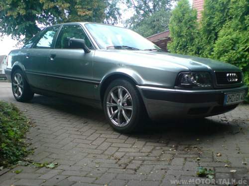

Hallo
hier ein Bild von meinem B3 mit 17Zoll Alufelgen. Sind von Borbet.
Reifen müssten erneuert werden LK4/108 wenn einer Interesse hat kann er mich ja anrufen 0162-9235451.

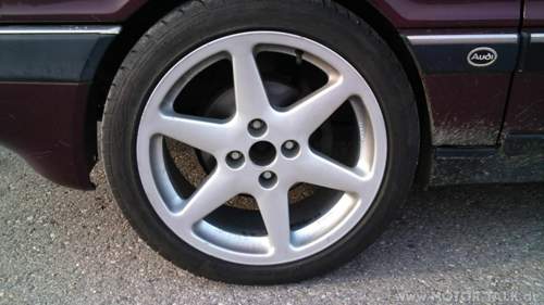

ich fahr am B4 NG Avant 215/45 auf 8Jx17 Felgen. Siehe Fotos.
Bei 225 würde ich definitiv 8J Felgen nehmen, 7J wäre mir da zu schmal. Meine RH Felgen sind in der Dimension (8Jx17, ET35) sowohl für 215/45er als auch für 225/45er freigegeben.
