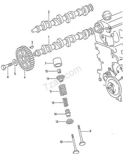

Bis ca. Ende 1994 sind in den 4-Zylinder-Benzinern mit zwei Ventilen/Zylinder zwei Federn pro Ventil verbaut - s. hier 😛
BÄM BÄM BÄM 😁
Das (mein) PROBLEM ist zum Einen, dass Jemand mit "abenteurlichen" Hypothesen praktische Erfahrungen in Frage bzw. in Abrede stellt.
Zum Zweiten, dass hier wieder drei Seiten Thread mit gut gemeinten (= das Gegenteil von gut) Ratschlägen gefüllt wurden, ohne die notwendigen Informationen (z.B. wer hat den letzten ZR-Wechsel gemacht...) vom TE kommen und auch keine Rückmeldung erfolgt, ob er das Problem selbst lösen kann oder vielleicht sogar schon gelöst hat.
Nockenwelle, Ventile 4-Zylinder
BÄM BÄM BÄM 😁
Wennwir jetzt Erbsen Zählen wollen dann sind das genau genommen 8 Doppelventilfedern.. also doch wieder nur 8 😁

8 innere + 8 äussere = 16 Einzelfedern 😉
