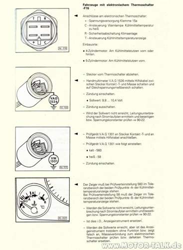

Ich fahre im Winter oben genanntes Fahrzeug. Momentan Spinnt meine Wassertemperaturanzeige etwas rum, diese steigt nie über 50°. (sie bewegt sich schon, aber nicht mehr als ein Paar millimeter) Sprich es wird nie der Betriebstemperaturzustand erreicht. Die Heizung hingegen funktioniert einwandfrei. Sofort warme Luft auch bei minus-Temperaturen. Noch anzumerken ist das er momentan ca.14l/100km Kraftstoff brauch. Mein verdacht leigt auf dem Temperaturgeber, sodas er nie den Warmzustand meldet und das Steuergerät denkt der Motor wäre noch in der Warmlaufphase, daher evtl. der hohe Kraftstoffverbrauch.
Hat da jemand einen Rat für mich?
Danke, Gruß tatimakel

Soll der Temperaturgeber 034 919 369 C nicht mit ansteigender Motortemperatur eine ansteigende Spannung zum instrument abgeben?
Ich habe bei abgezogenem Stecker 10V an der Ader bl/br welche zu KI geht.?? Soll das so sein?

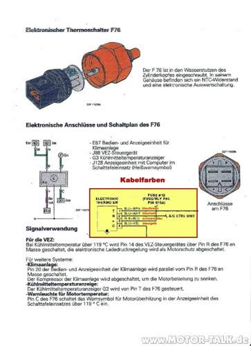

Die Signalleitung ist blau/weiß, wenn Klima vorh. ist.
Ansonsten bl/br
siehe Bild im Anhang...
Multifuzzi

Kannst du mal deinen Stecker vom Geber abziehen und messen welche Werte am Stecker anliegen bei eingeschalteter Zündung. Evtl. auch den Wiederstand messen bei kaltem und einmal bei Warmen Motor.
Danke, Gruß Ben
Also gehen wir doch mal die Funktion durch:
Es kommen vom KI auf einer Leitung 10V und auf der anderen Leitung Masse. Vom Geber kommen dann 10 - 0 Volt (oder so ähnlich) je nach Temperatur des Kühlmittels
KI 10V + ------------> Geber --- Widerstand -l
- ------------> l
<------------ + 10-0V ---Widerstand -l
Mstg <------------ + 10-0V
So in ca sollte das aussehen.
Um nun den Fehler einzugrenzen miß mal am Stecker vom Geber die anliegenden Spannungen gegen die Karosserie oder einen Massepunkt am Motor.
Ebenfalls sollte der Geber oder das KI keinen 0 Ohm Widerstand zwischen den einzelnen Leitungen aufweisen (Kurzschluss).

Wenn zwischen T und Masse die Widerstandswerte nicht passen zeigt deine Temp-anzeige nix gescheites an.
Siehe Prüfanleitung im Anhang.
Multifuzzi-pruefen

Ups sorry habs gerade gesehen. Masse wird nicht mitgeführt, ist also rein einphasig gesteuert.
Du hast aber bei eingestecktem Geber nicht geprüft, ob die Spannung, die am KI geht sich auch verändert...
Also ich stell mir die Messung so vor:
Zieh die Gummitülle vom Stecker ab, verbinde den Stecker mit dem Geber und messe bei kaltem Motor und bei Warmen die Spannungen.
HTC
Hab ich ja alles schon gemacht. Aber laut "Lagebernd" sollen dort ja immer 10V zumessen sein. Der wiederstand würde sich bei steigender Temperatur ändern nicht die Spannung.
Und was passiert, wenn sich der Widerstand ändert? Richtig, die Spannung ändert sich auch mit!
Egal wie du es misst, ob nun den Widerstandswert oder die Spannung, es sollte eine Veränderung der Werte feststellbar sein.

Genau so sehe ich das ja auch, ich messe aber (genau wie in dem Beispielbild) 10V, egal ob bei aufgestecktem oder bei abgezogenem Geber-Stecker (gemessen am Stecker) . Sprich die 10V kommen von dem KI und nicht vom Geber.
Ich dachte bisher das der Geber bei unterschiedlichen Temperaturen unterschiedliche Spannungen zur Anzeige liefert und diese dann demnach anzeigt. Ist mein denken falsch?
