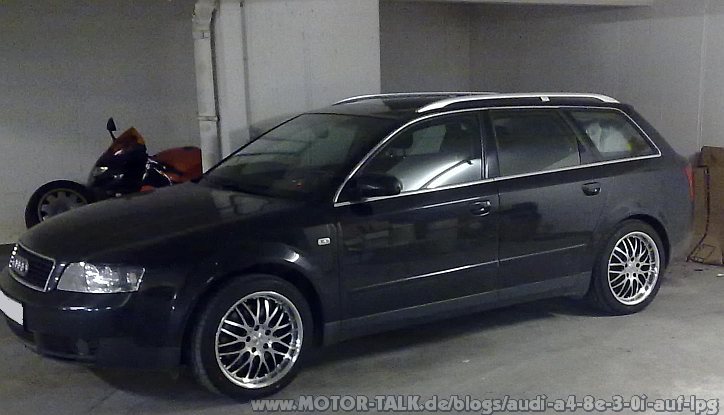

Hallo Leute,
ich habe mir einen Audi A 4 Avant gekauft. Baujahr 2004. Ist dezent tiefergelegt. Weiß allerdings nicht genau, wie tief. Es sind jetzt 17 Zöller drauf.
Ich bin jetzt am grübeln, welche S-Line Felgen ich mir holen soll.
Es sollen auf jeden Fall die 9 Arm/Speichen sein. Die Frage ist nur 17 oder 18 Zoll. Ich tendiere ja mehr zu den 17er, bin mir aber nicht sicher, ob die vielleicht doch zu klein sind, und ich es dann bereue.
Kann jemand Fotos posten, mir so einem Audi und die entsprechenden Felgen.

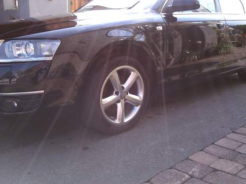

Ich gebe mal ein Beispiel für 5-Arm S-line 17" Alus vom A4, allerdings auf unserem A6 Avant. Mir gefallen die richtig gut, auch auf dem A6 😉 ....
26-04-11
Hier ein Beispiel für 17x8 ET35: http://data.motor-talk.de/.../seitenansicht-8648892301760010642.jpg ET45 steht 10 mm weiter innen, das wäre nicht ganz so prickelnd.
Ich find, dass 225/17 auf 8'' Felgen ausreichend breit und gut ausschauen. Restkomfort klasse, Reifenpreise noch moderat. Kommt auch auf die Felge an, manche wirken größer, manche kleiner. Eine dezente Tieferlegung find ich effektiver wie die paar Millimeter mehr Felge oder Breite. Deswegen hab ich lieber nen "etwas" schmaleren Reifen durch eine Felge mit geringerem ET etwas nach außen gesetzt.
zum Glück muss man über Geschmack nicht streiten :-9 bei der Grösse der Radhäuser finde ich persönlich die 17 etwas zu klein.

Stimmt hast du Recht, da muss man sich nicht streiten! Mir gefällt er immer noch (fast ein Jahr später, nur zur Info)!
Allerdings muss man auch sagen, dass das Bild komisch aufgenommen ist, um es etwas schöner darzustellen, ein paar andere im Anhang!
Gruß Leon
P.S.: Derzeit rollt er auf Serienalus in 16" 🙂 ... Ich komme damit klar!
