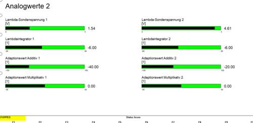

Ich habe Live Daten zur Hand. Kann man daraus die Funktionsfähigkeit der Lambdasonden an Hand der Werte erkennen? Wie sollten die Normalwerte sein? Ich vermute, dass die Lambdasonden nicht richtig funktionieren. Danke

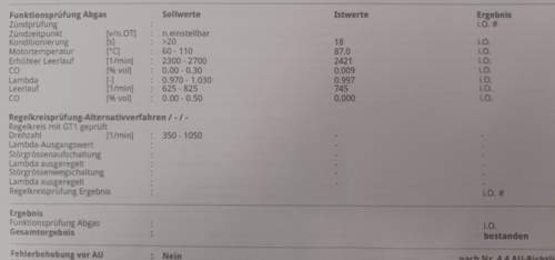

Das sind Sprungsonden. Wie sind die Lambdawerte? Die Büchse sollte Lambda 1 schaffen und nicht irgendwo bei 15 rumpendeln.
Kannst du den AU Bericht mal hier hochladen?
Hier ist der AU Bericht
Genau das habe ich mir schon gedacht, Konditionierung und Temperaturmessung alternativ und ohne Angabe.
Ja, co ist bei erhöhter Drehzahl 0,4 raus, aber gleichzeitig ist dein Lambda bei fast 1,03, also Mager.
Wo kommt also dein Co her, kurze Antwort, dein Kat war zu kalt.
Dann passt deine Leerlauf Drehzahl nicht in der Vorgabe
Ich Hefte mal meine AU dran, ist vom M52B28 BJ 7/98, also also gleicher Motor nur 2,8l.
Würde ich das Drehzahlband für die Prüfung verändern, ist sofort ein # Zeichen dahinter.
Bei Drehzahl Leerlauf ist kein #, finde die Drehzahl bei dir im Prüfbericht sehr niedrig gesetzt, maximal 690...

Dann sagst du das du Katalysatoren neu hast, es war bestimmt die Temperatur.
Habe gesehen, du musstest 175,95 bezahlen, hat der Prüfer das Auto technisch abgenommen, so das du nur noch AU bestehen musst?
1000027369
Der Preis ist aufgrund der Verspätung..Meinst du also, dass die Lambdasonden in Ordnung sind und dass es nur am kalten Kat lag?
