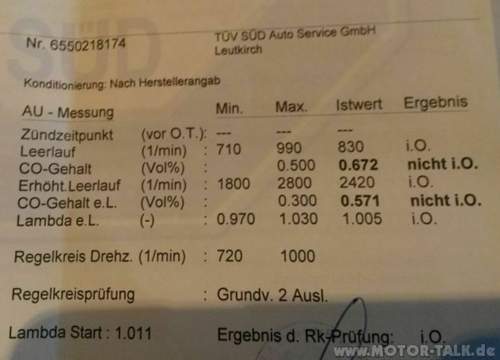

Leider habe ich die AU nun wieder nicht bestanden. Diesmal mit folgenden Werten:
Leerlauf CO Gehalt: 0,672 (MAX 0,500) - nicht i. O.
erhöhter Leerlauf CO Gehalt: 0,571 (MAX 0,300) - nicht i. O.
Lamdawert erhöhter Leerlauf: 1,005 (MAX 1,030) - i. O.
Nun weiß ich echt nicht mehr weiter an was das nun wieder liegen könnte. Bin echt ratlos.

Fehlerspeicher war leer. Lamdawert voll in Ordnung. Der Mechaniker tippt auf den Kat. Ich soll ihn rausmachen und mal schauen ob man durchsehen kann. Hab ich gemacht. Ein kleine Guckloch ist vorhanden zum durchschauen. Außenrum sieht man nicht durch. Hab das dem dann wieder gezeigt und er meint das sei okay? Ich weiss es ist schwer zu beurteilen aber wieviel muss man durchsehen können bei mir ist es in etwa fingerdick also das "loch" bzw das nicht "verrußte" wo man durchsieht....was meint ihr?

Im Monolith sollte kein "Guckloch" drinnen sein. Wenn das doch der Fall ist, deutet das auf extrem hohe Temperaturen hin. Es kam Benzindampf hinein, Du kannst davon ausgehen, dass der noch nicht geschmolzene Rest auch in der Wirkung stark nachgelassen hat. Normalerweise sieht ein intakter Kat so aus wie auf dem Anhang.

Ja klar, das ist normal. Ein Kat ist schließlich kein Filter, d.h. die Waben sind alle durchgängig nach hinten offen. Es kann aber trotzdem sein, dass er defekt ist, auch wenn der Träger nicht geschmolzen ist. Die Messwerte sprechen deutlich dafür.

Er bekommt Falschluft, da die Zusatzluft nach der Luftmassenermittlung zugeführt wird (also nach dem Luftmassenmesser). Allerdings sollte die Lambdasonde (Sauerstoffsonde) im Auspuff dies ausgleichen, indem die Dauer der Düsenöffnungszeit der Einspritzdüsen erhöht wird. Und, wie erwähnt, das Aussehen des Kat´s sagt nich unbedingt etwas über seine Funktion aus. War das ein Zubehörkat?

Ja, sieht nach Kat aus. Empfehlungen zum Kat kann ich nur soweit geben, als dass nur das Originalteil eine ordentliche Lebensdauer und Konvertierungsrate garantiert. Meine Erfahrung. Allerdings kostet der halt schon ´ne Stange Piepen. Schau mal auf Ebay, für ein solch gängiges Modell gibt´s bestimmt haufenweise gebrauchte Originalkats.

Was mir grad noch siedend heiß einfällt, weil ich grad Nachbau (Zubehör) Kat les.
Diese Kats sind meistens billig, und aufgrund der fehlenden (oder mangelhaften ) Isolierung um den Monolyt, verliert der Kat sehr schnell im Stand an Wärme und somit an Reinigungs-Leistung.
Fahr mal dein Fahrzeug kurz vorm AU machen RICHTIG warm (und ich meine so richtig, ruhig mal richtig aufs Gas treten, das der Auspuff richtig warm wird.). Versuche dann DIREKT im Anschluß ans warmfahren mal SOFORT eine AU!
